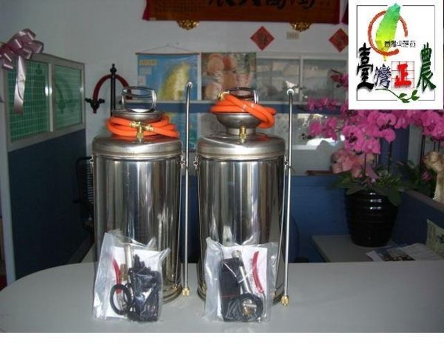

第一次聽到這種做法,馬上上網查可樂桶,別外同樣的原理,不知有無人使用噴農藥的噴霧桶來使用,因容量更大 ...
現在農藥桶有款新型全塑鋼型的,重量輕,容量有二十公升。自體加壓設計又不佔空間。如果記憶沒錯賣價才兩千多元。

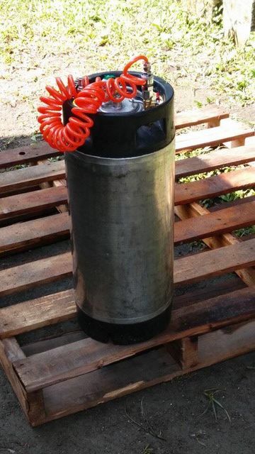

可樂桶+腳架附爐頭,直接加熱... 桶身有溫度計
這樣用覺得很棒...先加熱至40度...再用手打氣壓...就可以洗好澡了..

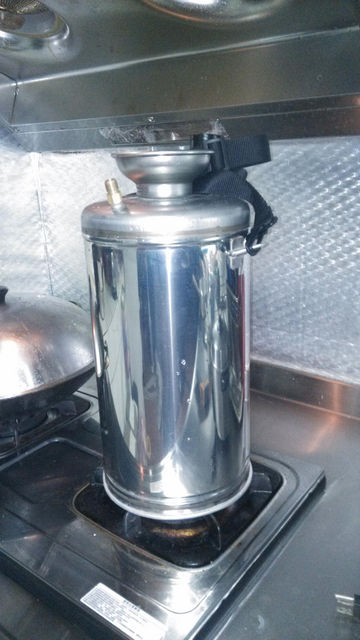

發表於 2015-4-8 11:24:53 | 顯示全部樓層
包種茶 發表於 2015-4-8 09:31
這咖美國的..
多個程序多個鬼,熱水倒來到去都會用風險,這個真是夢幻機種,直接在底部加熱,再壓一壓就就可以洗澡,超方便的. 不知何處買得到!
不知可樂桶可以用瓦斯在底部加熱嗎? 否則不管是2home 或露營 都好用!

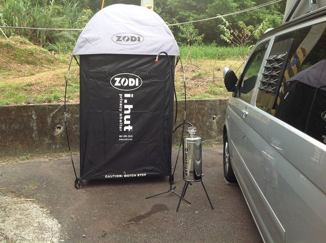

http://www.amazon.com/ZODI-Outba ... 3&keywords=ZODI
.有附爐架+爐頭+溫度計...12公升一個洗嘟嘟好...(朋友的使用經驗)..
到杉林溪 奧萬大 武陵.....有熱水機提供熱水 加進統內再加壓 就很舒適了
155.49美元..
不含運費約5000元..有人要團購嗎?.....大陸掏寶應該也有..就怕品質差..
不鏽鋼可樂桶..很多露友都打橫直接加熱至40度..再加壓使用...40度沒有高溫高壓的危險顧慮..
http://www.amazon.com/Zodi-Outba ... FMK5NK5N4G7KM085Y29
128.99美元......買這個就OK了..

發表於 2015-4-8 13:01:07 | 顯示全部樓層

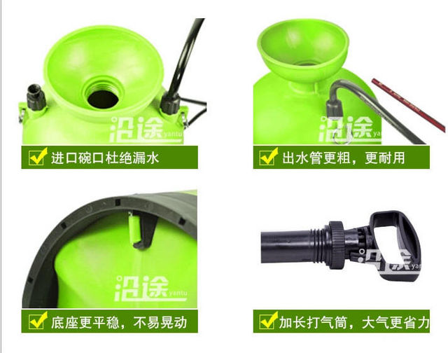

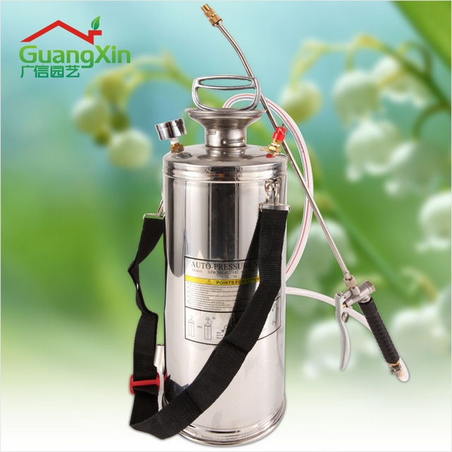

美國那個ZODI熱水器我很久以前幫朋友買過,基本上它跟這一台桃園市農具行賣的很類似。
可惜他們家只有到十公升,要再大一點容量的只有去淘寶找了,像這個。

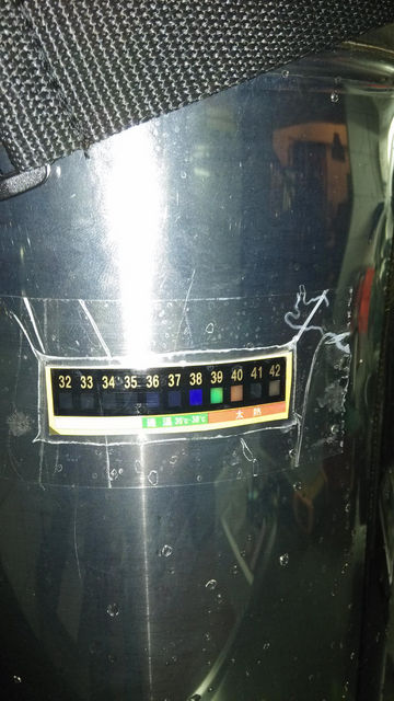

不管是放在卡式爐上或是搭配爐架使用都很方便可以加熱,桶身上面可以貼一張簡易溫度卡知道水溫多少?不過我還是喜歡用紅外線測溫槍測水溫比較快速。

發表於 2015-4-8 13:46:40 | 顯示全部樓層
本帖最後由 pax 於 2015-4-8 14:17 編輯
包種茶 發表於 2015-4-8 13:08
淘寶有16公升的嗎?.....16公升..水噴完要手動加壓幾次?
有誰有經驗來辦團購?
上面那一個淘寶的有15公升的款式,個人雖然買過塑膠的沒買過不銹鋼的,但是我認為這類不銹鋼桶都大同小異,台灣那個應該也是從大陸進的貨。反正這類手動加壓桶又不是要耐儲存瓦斯的超高壓力,他的加壓打氣幫普效率還不錯,打氣大概二三十下就可以用上好一陣子,中間大概再打兩到三次氣,使用上還算方便的別擔心。
