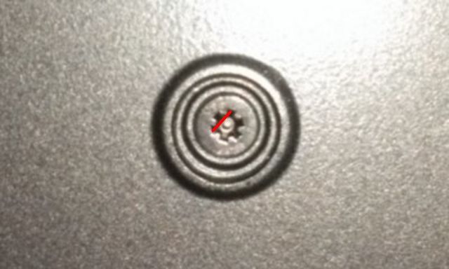

這類螺絲 不會鎖的很緊
你可以找一個 一字頭的螺斯起子
把寬度磨到跟你螺絲 直線寬度 可以卡住(只要卡住對向兩個點)  就可以打開
試試看
笨羊 + 20 太棒了! 謝謝.

發表於 2015-4-18 14:58:55 | 顯示全部樓層
笨羊 發表於 2015-4-18 14:29
我有一台筆電, 買時同時多買了一片記憶體, 想自己DIY擴充.
沒想到筆電後面中心一顆螺絲, 是六角帶孔的 ...
像這樣 但要閃過中間那個點
所以 一字形的起子要薄一點
笨羊 + 20 感恩啊! 很有道理.

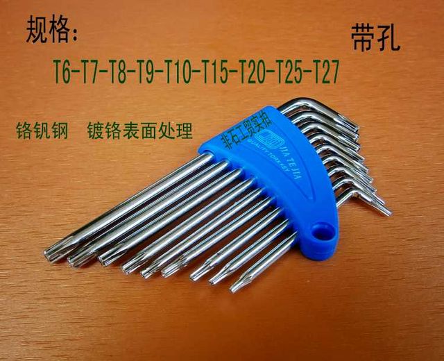

發表於 2015-4-18 15:49:19 | 顯示全部樓層
我買過這組中空帶孔的星形起子請參考
笨羊 + 20 感恩啊!

發表於 2015-4-18 16:15:22 | 顯示全部樓層
pax 發表於 2015-4-18 15:49
我買過這組中空帶孔的星形起子請參考
T7 及 T6 規格都有帶孔嗎? 感恩.
154
3933
3933
發表於 2015-4-18 16:43:33 | 顯示全部樓層
笨羊 發表於 2015-4-18 16:15
網頁上東西照片是有帶孔,不過東西不在我手上,要過兩天才知道有沒有帶孔。不急的話過兩天我再跟你說有沒有。
刚才直接問賣家他說T6和T7孔一點點很淺,不過這麼細的要有深孔也不容易。
我是看中他的長度,家裡的咖啡機用這種要命的螺絲真是整死人

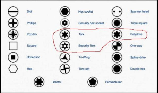

發表於 2015-4-18 16:47:36 | 顯示全部樓層
本帖最後由 笨羊 於 2015-4-18 17:42 編輯
查了一下網路資料:
http://en.wikipedia.org/wiki/Torx
http://www.americanbuilderscentr ... g-the-right-screws/
原來名稱是:
星型 Torx
星型帶孔 (星型安全) Security Torx
輪型 Polydrive (沒找到中文名稱, 自己命名吧! )
但我那台筆電後面的螺絲, 竟然看不到.
帶孔是為了加強安全性, 那就是 Security Polydrive 囉!
輪型帶孔 (輪型安全) Security Polydrive
OEB 公司網站
http://www.brugola.com/en/products/polydriver
說明 polydrive 是最先進且革命性螺絲頭:
POLYDRIVER is the most advanced and revolutionary driving system in fasteners history
沒想到這台筆電用的是更先進的 [輪型帶孔螺絲], 要找到起子怕是很難了.

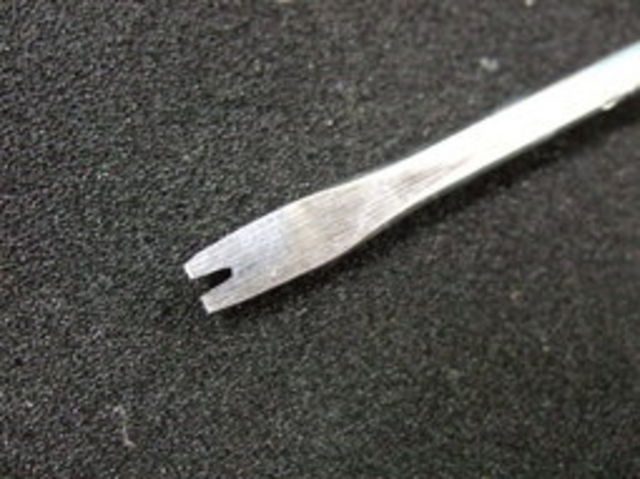

我想如果把一字起子中間挖凹下去,
閃過螺絲中心突起部分, 應該就可以了吧?!
像這種自製的起子:
http://goods.ruten.com.tw/item/show?21206116910896
barner + 15 非常有創意!
