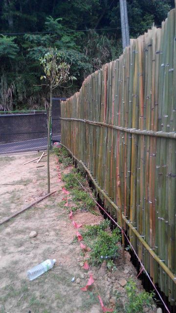

 樓主| 發表於 2015-4-27 23:24:11 | 顯示全部樓層
陳青 發表於 2015-4-27 16:16
竹圍籬,只能耐2年哦。
我去年的竹豆棚,有好多根都脆了。
一碰就斷。
竹籬吧廠商 跟我說 最少可以耐5年      只是要記得  竹籬腳邊  不要有植物
如果有蟲蛀  要馬上處理..
到底實情如何   讓我們繼續看下去....

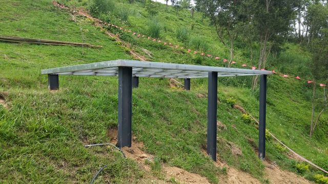

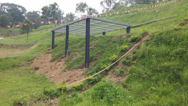

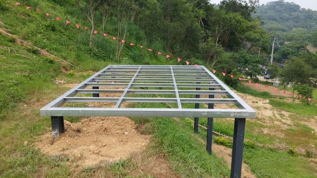

 樓主| 發表於 2015-5-2 12:40:27 | 顯示全部樓層
經過兩個禮拜施工  底部鋼構平台完成了
感覺品質蠻不錯的
接下來 就等木工師傅進場了

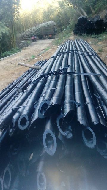

 樓主| 發表於 2015-5-3 22:58:09 | 顯示全部樓層
陳青 發表於 2015-4-30 02:21
竹子插地上,脆斷的部位,我看到發黑。
發黑就表示發霉,黴菌感染而腐蝕。
跟竹籬廠商討論了酗[  其實他們原本建議用泡過柏油的可以防腐
但是整隻黑媽媽的  實在無法放在優美的 2home...
最後 決定 改採  部份浸泡柏油方式
把會接觸地面的部份 先用柏油浸泡約 一台呎
