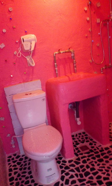

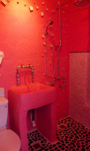

二樓A浴室完成說明
1.主牆使用彈珠跟抿琉璃方塊加上顏色漆(抿琉璃方塊做法:買餅乾模抿琉璃,等乾了再上在牆上)
2.側邊牆上部以手工隨意做造型,再上顏色漆,下部用菲律賓霓虹石抿石子
3.洗手台疊磚手作造型再上顏色漆
4.配管用工業風方式配明管,保留開關閥取代手龍頭
5.地面黏貼黑色扁石,再以白水泥填縫
6.電燈主燈為愛迪生工業風吊燈,另配戶外型防水投射燈投射鏡面
7.木工手作鏡面(未完成)

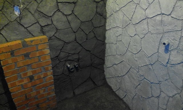

二樓B浴室
牆面上水泥後,學國外Stonemakers手雕石頭造型
完成圖如下
