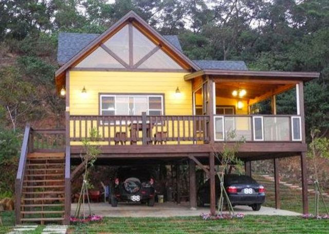

申請資材室 緩坡地型,不想整地,可架高嗎?

 樓主| 發表於 2015-5-22 20:33:41 | 顯示全部樓層
應該算是與官方接觸前 ,先來2home詢問一下前輩的經驗做為參考
在台灣這個小地方 ,一條法令 跨縣市就有不同解釋 ,還會因人而異
所以多做功課是必要的 官字兩個口 想要守法還要會順著毛摸

發表於 2015-5-22 21:42:05 | 顯示全部樓層
現在很多度假農莊的高腳木屋不曉得是用資材室或農舍 申請的

發表於 2015-5-22 21:45:51 | 顯示全部樓層
陳青 發表於 2015-5-21 10:10
這一間好喜歡不曉得要花多少經費

cor 發表於 2015-5-22 11:18
期待copy大 架高基礎機具室 申請經驗分享
不知站上是否有人 申請完工的 架高資材室 可以分享
先謝謝各位前輩,在這潛水很久
從開始申請資材室,到目前即將完工
1.我的資材室是有合法申請廁所的
2.我的資材室有架高約50cm高
3.屋子限高3.5公尺高
資材室申請是我自己跑件,位於山坡保育地,需簡易水保申請
目前在蓋廁所中,蓋完就要報完工
山坡地能蓋的坡度是30%,30%的意思是在坡度分析中它會跟旁邊的坡度做計算
所以很平的地旁邊有很陡的地,計算出來可能會超過30%,是不能蓋\r
計算方式我沒有研究
申請資材室
1. 要有種植
2. 要有水權
希望這樣的回答對大家有幫助
