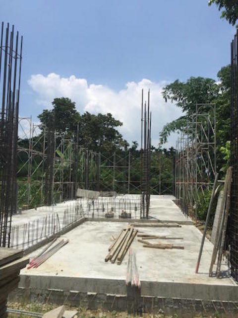

發表於 2015-8-4 23:15:34 | 顯示全部樓層
本帖最後由 雞腿 於 2015-8-4 23:20 編輯
最前面靠左邊的這根柱子,看起來應該不再往上延伸(因為主筋一樣長),若是這樣的話,主筋尾端應該視狀況施作180度彎鉤或90度彎鉤,同樣的道理,其他柱子若不再往上延伸時,其主筋尾端也應視狀況施作180度彎鉤或90度彎鉤.

 樓主| 發表於 2015-8-5 10:06:19 | 顯示全部樓層
雞腿 發表於 2015-8-4 23:15
最前面靠左邊的這根柱子,看起來應該不再往上延伸(因為主筋一樣長),若是這樣的話,主筋尾端應該視狀況施作 ...
謝謝 雞腿大的指教,感謝囉!

發表於 2015-8-18 22:29:39 | 顯示全部樓層
化糞池在房子蓋好前記得先灌滿水,避免地下水位上升,導致化糞池浮起來,另外,化糞池上方最好做一下防護措施,避免被砸壞!

 樓主| 發表於 2015-8-19 18:41:58 | 顯示全部樓層
本帖最後由 pauldron2014 於 2016-8-30 14:22 編輯
雞腿 發表於 2015-8-18 22:29
化糞池在房子蓋好前記得先灌滿水,避免地下水位上升,導致化糞池浮起來,另外,化糞池上方最好做一下防護措施,避 ...
嗯!馬上請包商做化糞池保護,用鋼筋綁護網
