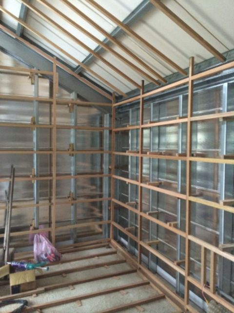

有使用隔熱材料一定會有差,因為熱的傳播方式有三種:傳導、對流、輻射,鋁隔毯主要還是對於輻射這一塊;而你會考慮到牆體溫度,因此判斷為RC結構的透天,因此對於傳導跟對流部分可以根據熱傳導及熱阻值來使用紙纖棉直接噴塗施作在屋頂下作隔熱層。

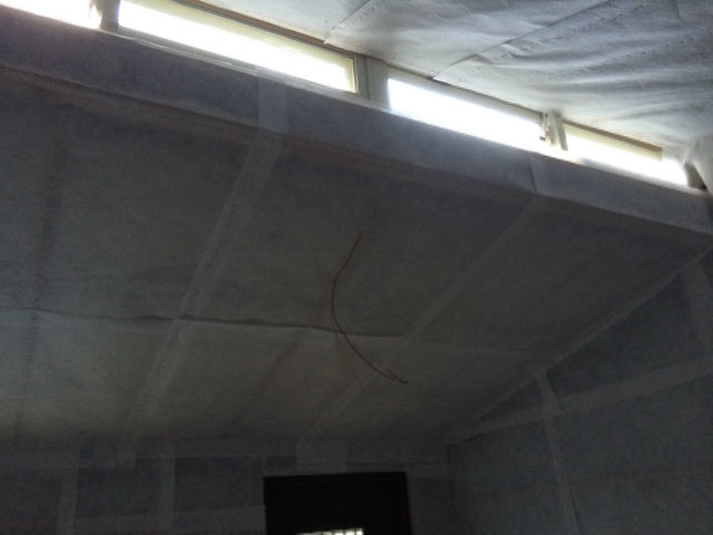

此為實際施作資材木屋照片

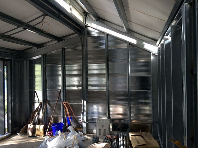

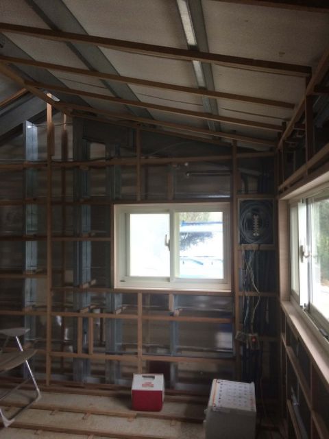

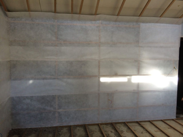

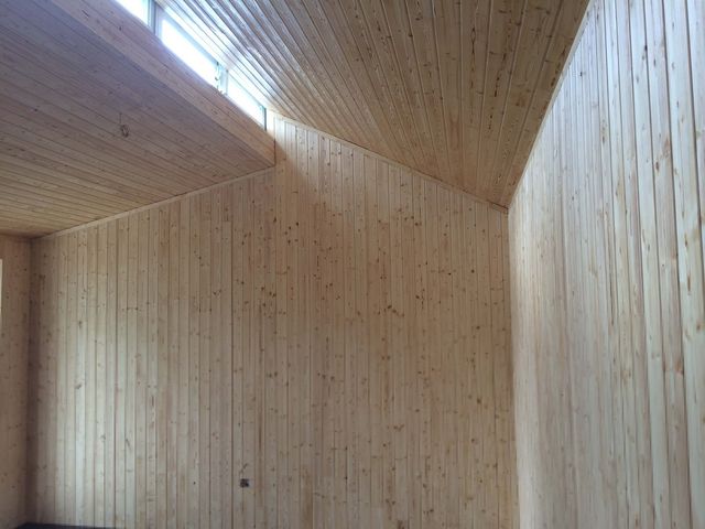

發表於 2015-10-7 22:42:23 | 顯示全部樓層
本帖最後由 smallgiral02 於 2015-10-7 22:46 編輯
版大您好:

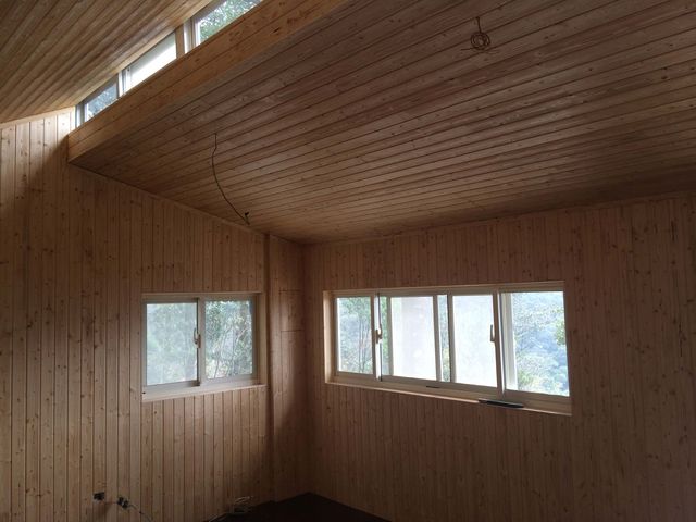

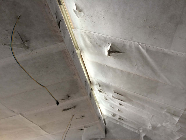

1.紙纖維棉就是照片上第5-7張照片嗎(白色薄薄類似全開海報紙)實際上使用效果如何?
2.若裸露單獨使用(無另外貼上面板),會產生棉絮飄在空間中,影響健康嗎?(岩棉會飄出來.一定要密封)
3.另外照片2好像有使用鋁隔毯.對嗎?
59
59
發表於 2015-10-13 16:28:00 | 顯示全部樓層
smallgiral02 發表於 2015-10-7 22:42
版大您好:
smallgiral02大大不好意思,最近比較忙所以才那麼慢才回覆你的問題
1.        紙纖棉是填充材料,5、6張照片是為了噴灌所使用的專用不織布,第7張照片才是已經將紙纖棉全部噴灌進去後的樣子,實際上使用效果所訴求的重點都有達到,防火、防潮、防蟲、隔音、隔熱。
2.        看來S大大很有研究建材喔,知道礦纖材料會造成皮膚及呼吸道健康問題,就算是封在面板裡面還是會有機會滲出,但不用擔心紙纖棉,因為紙纖棉是通過致死率測試,比食鹽還安全6倍;若要裸露使用也是可以的,但施工過程要先說明一定會有粉塵產生,附上日本網站可以使你更加了解http://www.hmi-japan.com/order/,至於台灣總代理的資料有私訊給你了。
3.        第2張是烤漆鋼板,沒有用你所說的鋁隔毯。

發表於 2015-10-14 11:35:35 | 顯示全部樓層
chiang1528 發表於 2015-10-13 21:05
tom278838大大.也請告知紙纖棉台灣總代理的資料.你的木屋很雅.內壁材是甚麼木料?
小小木屋,大大不嫌棄,內壁材就只是一般的實木拼板。
