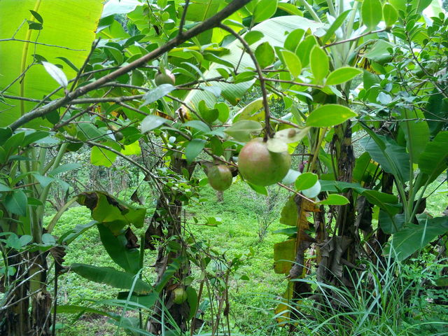

eastern大大:
   真羨慕您.油茶樹已經有成[果]了!.我的油茶[果]還在天上孵.要等到猴年馬月喔!
書上說7~8月是結油重要期間.要補足水分.變成油量多寡的月份.多加點[油]吧!
這2個月多補水.就會看到今年豐盛的產量喔!書上偷看到的.附上隔壁老伯.
種在路邊油茶樹.今年結的果.目測有四公分大小.我第一次親眼見到油茶果.
有點小小的興奮.雖然不是我種的.但阿伯已經種了80年.在更高的山上.
前年才賣掉整片的苦茶油山.有二甲地.現在改成社區型農莊.

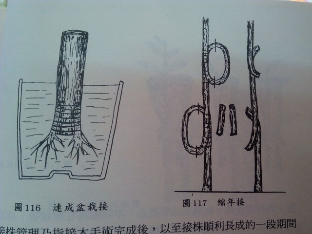

    這幾天認真研讀eastern大大介紹的[接木技術].
書中的接木技術真的琳瑯滿目.而且鉅細靡遺.對於生手的我.真是獲益良多.書中最後的[縮年接].就是使幼樹早現老熟現象.
這也證實了[路人丙]自體嫁接的方法無誤.而且要實施2~3次.雖然書中[縮年接]的方式與我想像的方式有所不同.
不過總要試試看才知道可行與否?我是孤陋寡聞的.網路上的資訊眾多.都是專家研究的成果.在台灣很少有人將種油茶的經
驗分享.種植的書很多.尤其是針對油茶自體嫁接的研究不多.所以很感謝前輩們分享心血結晶.才會催生我經驗分享的動力.
不是要炫耀自誇.只希望對剛入門的人有些助益就好.
   還有關於冬天嫁接的好壞.我的冬天不好嫁接的言論有待商榷.這也是新手經驗不足的盲點.自我推想的言論不足取.還請
網友們原諒.書中有釵h冬天嫁接較好成活的建議.希望各位朋友多多參考書上的意見.以免有誤.

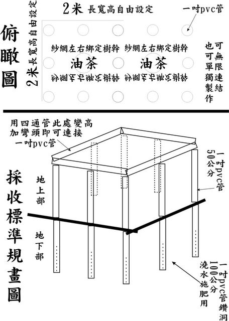

   有關於油茶的施肥時機與用料的技術.或是病蟲害防治.植株修剪方法.相信在釵h的書上都有詳細的說明.不容我班門弄
斧.私自竊錄成文.是一大禁忌.倒是想談一談關鍵的採收技術與採收工具的設計.這是油茶最重要的一環.所有辛苦種植的
最後.都只希望油茶果的油量高.油質好.省人工.採收工具方便省錢.好收好放運用自如.這才是最理想的.可是目前採收方式
都還停留在人工辨識[油茶果的成熟度].因為成熟的油茶果.油質.油量都處在最高最好的階段.可是人工辨識有其難度.所以
油茶的產量與成熟度有關.最理想的是種仁成熟爆裂時採收最好.這是現有苦茶樹的難處.因為可以鋪設紗網採收爆裂的種
仁.但目前的苦茶老樹大部分是枝幹叢生.紗網無法在叢生枝幹中攔截到種仁.所以採收有窒礙難行之處..因此以人工採
收為主.這是急需改進之處.我是個會天馬行空的新手.所以如果待會提出的設計圖說.有貽笑大方之處.就請各位當我是空
想.無經驗的夢幻計畫.希望能有助於現在想進場的網友.當作參考!油茶枝幹以修成單枝為主.才好採收
關鍵在於規格尺寸統一標準.即可互換.雖然開始的材料要花不少錢.但如果採收的人工與時間可以減少.那是值得的投資.
當然先決條件是自然爆裂的種仁是確定的.因為我還沒有採收過.這只是我的初步計畫.當然植株未成熟前.地下部的一吋
管.隨著樹苗的大小埋入地面的深度大小.會有不同.但只要投資一次.不會浪費長度不一的管費.而且澆水施肥都可以.植株
的行距與株距若相同即可連成行列.若地形不同也可單獨建造.看各人的巧妙運用.這是目前能想到的構想.有錯請原諒!
繪圖能力太糟.也請包涵.

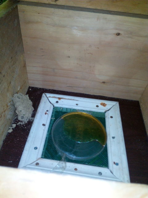

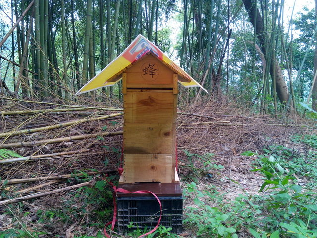

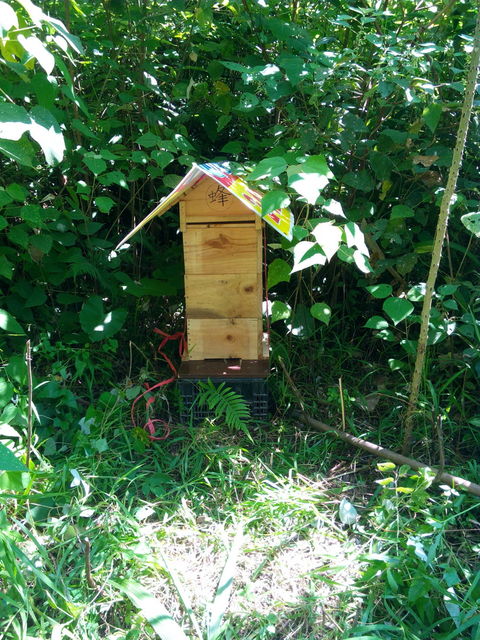

   昨日去農地看釘好的蜂箱有沒有蜜蜂築巢.結果來了泥峰.於是放了蜂蜜要吸引蜜蜂
又換了地方.希望未來的油茶樹有蜜蜂幫忙授粉結果.知道季節不是很對.但我想蜂箱.
就是現在才釘好.先實驗看看.還有很多時間.很羨慕發哥的蜂箱在石牆中.
雜草中的蜂箱
蜂箱中泥蜂築巢
換一個位置.竹林外開闊.想吸引蜜蜂來築巢
之前放了二個星期沒有放蜂蜜在內.學自給自足一人農業吸引蜜蜂的方法.但沒用清酒稀釋蜂蜜.
只用清水稀釋蜂蜜噴在箱內.因為沒清酒可以稀釋.結果隔天來了一堆螞蟻.將就一點實驗看看了.
若還是沒成?等季節對了.再用清酒稀釋蜂蜜的方法試看看了!
