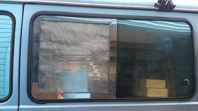

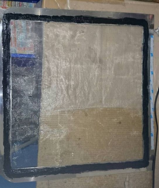

發表於 2015-7-20 09:50:26 | 顯示全部樓層
這是我的透氣窗 白鐵片+白鐵網+薰風排風扇
雕蟲小技 獻醜了

我是用勳風12吋DC抽排風扇,量測結果,用中間轉速是2A耗電,
用75A電瓶使用50A的話,可使用25小時。
把排風扇後葉拆除,裝了沙網,可抽可排,
不擔心蚊蟲進入。

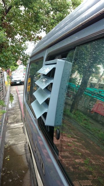

 樓主| 發表於 2015-8-21 10:59:03 | 顯示全部樓層
最近裝上大家介紹的12V 抽排的排風扇,覺得CP 值不錯,晚上真的會比較涼.
測試了幾種方式.目前是測試一人在車裡
1. 排風扇裝右中窗的前窗,紗窗裝左中窗的後窗,不對稱的方式,如果人躺著,可以很明顯感受紗窗對流進風的涼意,風力不輸一台風扇.
2. 紗窗加裝百葉窗,如果人躺著,因百葉窗向下斜口的關係,風力比較沒感覺,可能都往上吹的原因.但車內不會悶熱.
3. 紗窗關閉,直接開車尾門20度,用安全拉桿支撐,如果人躺著,可以感受微風涼意,感覺最好,但車尾門開20度,總會讓人有點怪怪的.
所以目前會用第二種方式進行,若想明顯的風力對人體吹,則拆點百葉窗留紗窗!
PS. 如果不加動力排風增加對流,只開窗戶等風進來是沒用的,就是會沒風,有交叉比對過了,開排風和不開排風,真的差很多.
