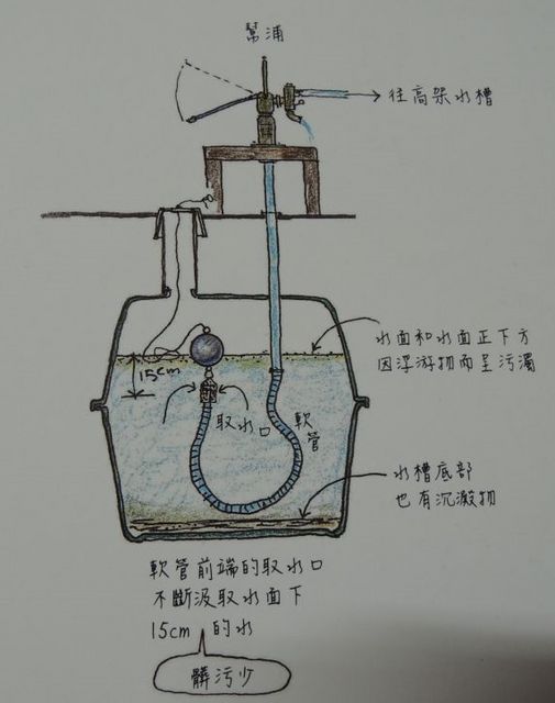

發表於 2015-11-6 16:29:53 | 顯示全部樓層
按中村好文先生的做法
("我用風、水、陽光蓋房子"這本書)
雨水需要有個"地下儲水槽"進一步處理雨水
地下儲水槽當沉澱池
而且他只取水面下15cm處的水
以免取到水面上的浮游物
這本書給我的感覺是
雨水不能只有只經過濾器過濾
還需要有個地下沉澱池做配套的樣子
134
671
671

發表於 2016-1-13 09:06:49 | 顯示全部樓層
il-lee 發表於 2015-11-6 16:29
按中村好文先生的做法
("我用風、水、陽光貍苳l"這本書)
幫忙補上圖片

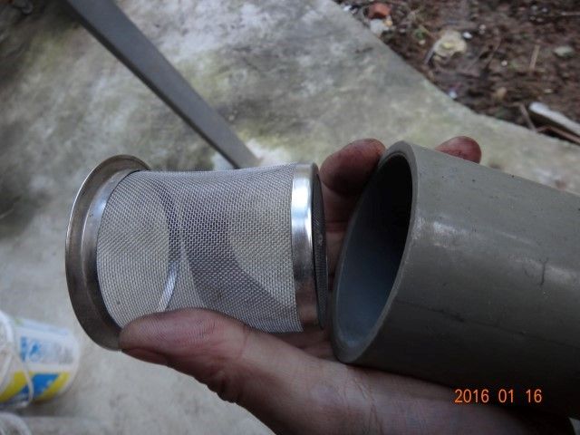

發表於 2016-1-16 18:27:42 | 顯示全部樓層

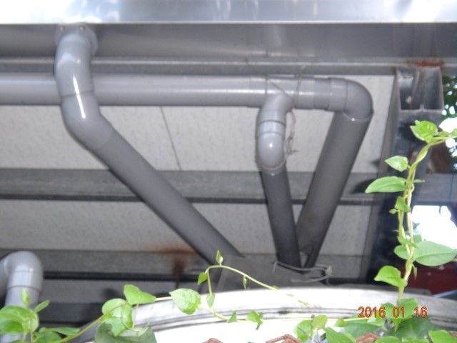

其實我不是很喜歡大多數的三通取雨水做法
有時候雨少有時候雨大,雨少自然就髒,雨大當然會乾淨些
但不講雨大的問題!!
我們比較擔心的是久旱逢甘霖機率越來越少,而不是擔心雨水太多到水桶滿出來!
以三通的做法會將底下做球閥,控制水量,大雨來時水卡住消不出去才會通另一邊到桶子內,但我很缺水,就希望能有那麼一滴雨也開心呢!!
最後變相把球閥緊閉!
球閥變成是用來做排洩孔!
看圖說故事~自己看自己說!
這是我的做法,花費很省!
孕峆飫t!
但用來灌溉先!

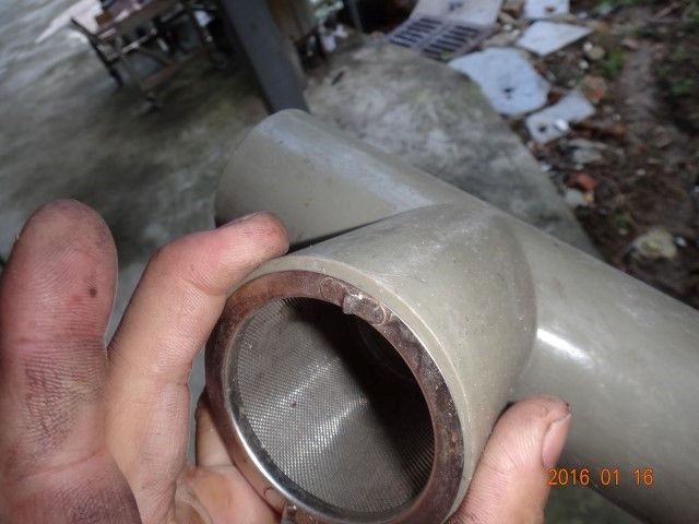

中間的水入我的日常用水區,三通,裡頭放不銹鋼濾網,穢韘鼽m高出三通
當小雨時會流入,大雨時水量會自動將累積的雜物沖掉!
前後兩支管沒過濾系統,直接進水塔,水塔上為紗窗網
我的部分~中間的管為雙向水流,取水區的水溢滿時會回流到雨水管再到水塔中
意思就是,如果我的取水和雨水強碰,那水流就不會跑去我的取水區,而是滯留在中間,或是直接流入水塔內!

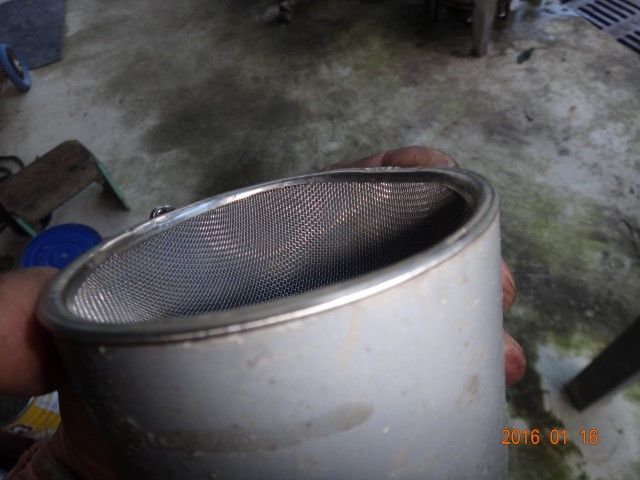

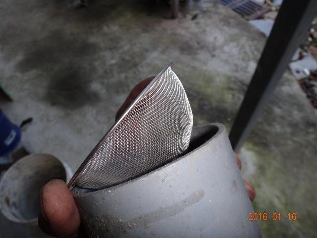

茶壺茶業的濾網,像這樣使用
套進去以後再套入內管(我會修改外圈,這是示範,所以不破壞)

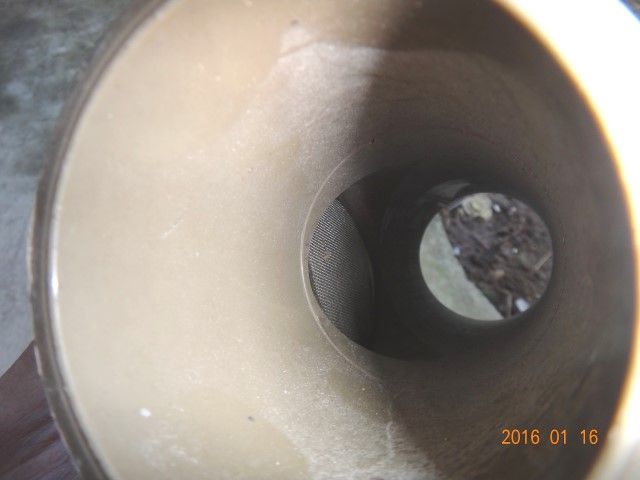

管內狀況會是在凸出一點,濾網會有5mm左右在裏頭,用來阻水流

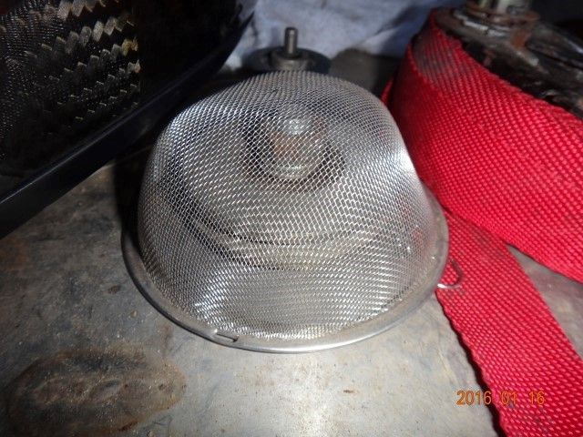

或是使用這個
通常看管徑,我不任意去修任何材料,因為想到新的方式時,所有材料都還要可以繼續使用!
以我入水塔的那張圖來說,角度改變一下,將三通由側邊出口,這樣就符合簡易的淨水效果
而不是只要有水就流下去
我很努力在收集所有別人淘汰廢棄的濾材,水塔不是用來做潔淨水儲存用,有需要乾淨的使用水,我會選擇後端過濾即可!
除非我可以確保我的水塔在山裡不會跑進怪東西!!!!
就算水塔的水已經過濾到非常乾淨,後端還是會使用過濾系統,天天清潔水塔進水的過濾器,不如偶爾發現後端水量變小時清理後端濾水即可!
