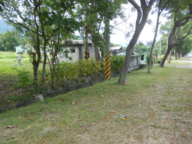

 樓主| 發表於 2015-9-11 20:13:28 | 顯示全部樓層
本帖最後由 樂活族 於 2015-9-11 20:15 編輯

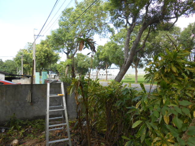

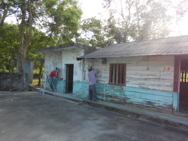

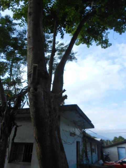

今天的進度
1:樹木修剪多餘枝幹...讓環境亮一點
2:綠籬矮化...讓路人能看到但又保有部分隱私
3:清小屋頂...準備讓他變觀景台  (我最喜歡看移動的車子了)
族長力氣少了些...有請玉里就業服務站介紹臨時工

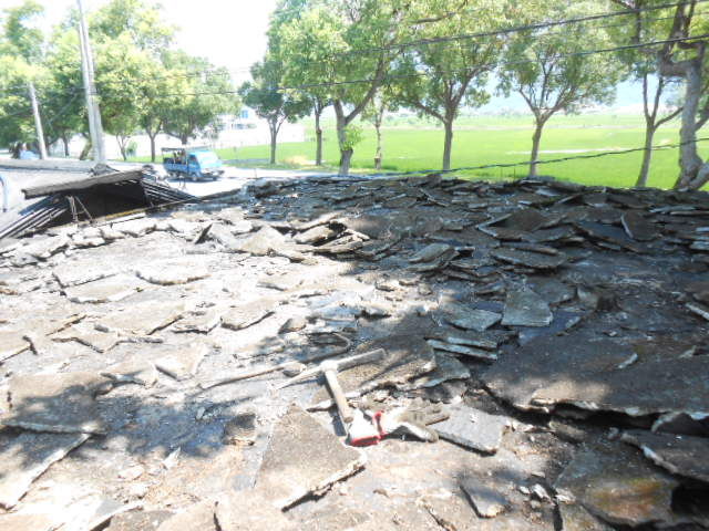

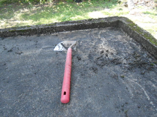

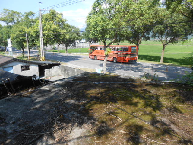

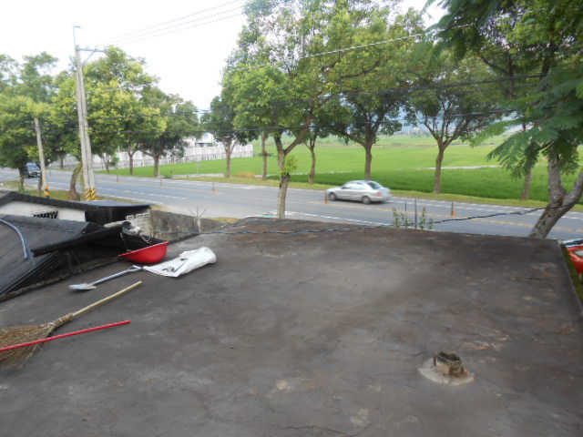

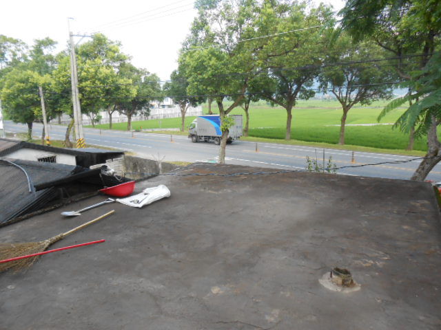

 樓主| 發表於 2015-9-13 21:00:36 | 顯示全部樓層

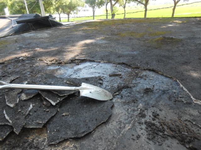

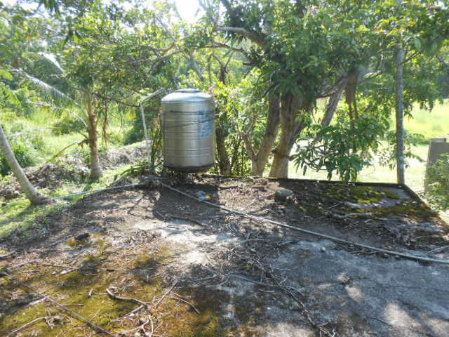

今天清小屋頂
2名臨時工 我叫他們刮除青苔...結果弄了2小時.我不是很滿意
最後要他們擦油漆好了
換自己刮看看
天那還真難刮
但我發現 舊地主直接於柏油屋頂加誘籅d
所以中間層反而蓄水...導致水泥表面長滿青苔
所以我又花了近3小時 當打石工 (又是獸力表現)
這3坪大小屋頂 又讓我把力氣花光了
參與人數 6威望 +99 收起 理由

46萬
460850
發表於 2015-9-13 21:30:11 | 顯示全部樓層
樂活族 發表於 2015-9-13 21:00
今天清小屋頂
最後要他們擦油漆好了
方法論很重要,青苔怕漂白水,噴一噴後隔天用高壓水柱沖一下就起來了...而膨共的水泥用電鎚加鴨嘴也很快..至少.問一下W大咩,人家土木是本科咧...

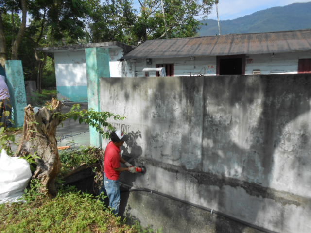

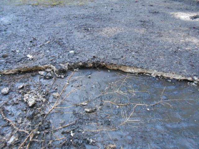

 樓主| 發表於 2015-9-15 09:26:04 | 顯示全部樓層

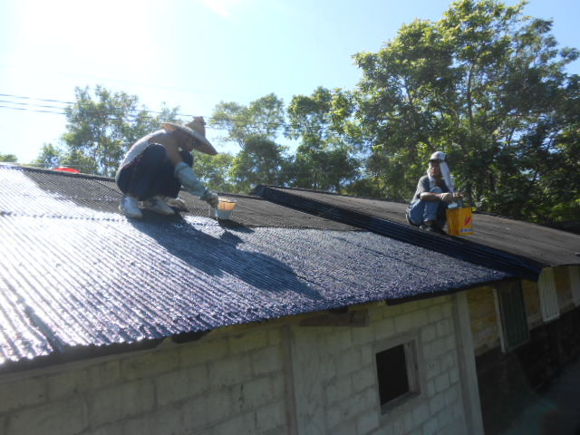

夥伴工人很努力工作 進度有快些
1:沒用水刀...直接用砂輪機拋光 (因為年代久了點 漆都捧拱了)
晚點就可以上色了
2:買了老屋才知道 啥叫柏油 (這東西花東每家五金行都有大量庫存...可見還很多人用...代表還是落後地區)
