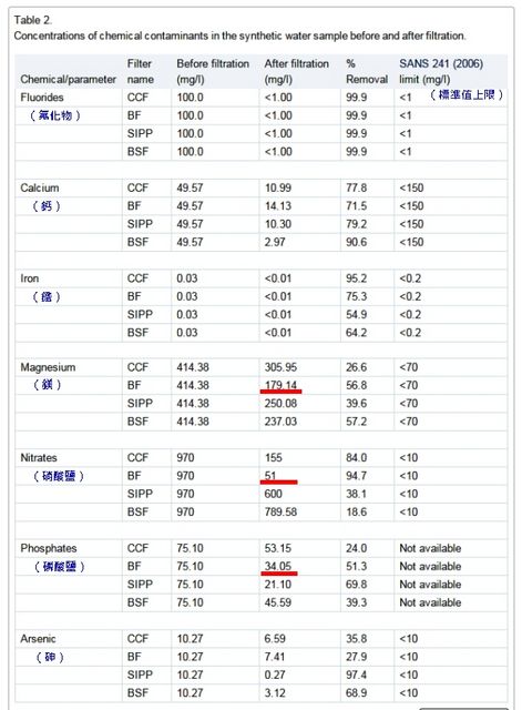

至於「化肥」裡常見的硝酸鹽,那就要看下面這篇「生物沙過濾器」過濾效果的研究了!
Mwabi et al. (2011) Household water treatment systems: A solution to the production of safe drinking water by the low-income communities of Southern Africa, Physics and Chemistry of the Earth, 36, 1120–1128
http://www.sciencedirect.com/sci ... i/S147470651100218X
左上角可下載 pdf 檔。

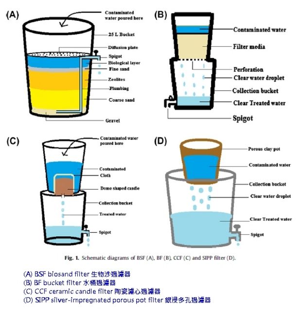

這篇文章比較了四種過濾器:
(A) BSF, biosand filter 生物沙過濾器
(B) BF, bucket filter 水桶過濾器
(C) CCF, ceramic candle filter 陶瓷濾心過濾器
(D) SIPP, silver-impregnated porous pot filter 銀浸多孔過濾器
研究的結果是:
對於氟化物、鈣、鐵、砷,四種過濾器都能有效消除,低於「南非國家飲用水標準」的標準值上限。
(SANS 241, 2006. Drinking Water Standard South African National Standard.)
但對鎂、硝酸鹽、磷酸鹽,四種過濾器都無法達到安全值。
不過,其中「水桶過濾器」對鎂、硝酸鹽過濾效果最佳,磷酸鹽的效果也不差。
看構造,「生物沙過濾器」明顯比「水桶過濾器」來得複雜,
為什麼對硝酸鹽、磷酸鹽的過濾效果,「水桶過濾器」反而較佳?真是百思不得其解。

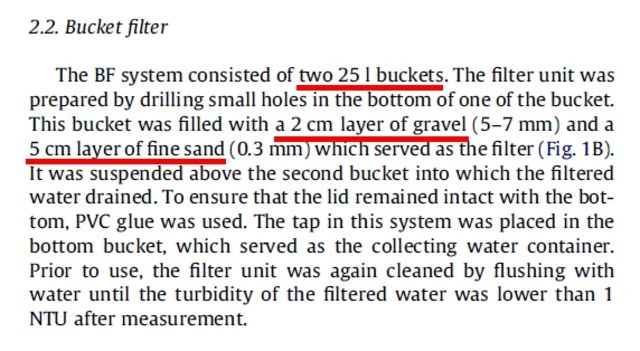

照那篇文章的說明,「水桶過濾器」構造是(p.1123):
兩個 25公升的水桶,上面的水桶下方鋪 2cm 砂礫,上方再鋪 5cm 細沙。
這裡有一個自製「水桶過濾器」的影片,名稱相同,但她是用濾網。
只要換成砂礫、細沙(或是直接加在濾網上方),應該就可以了:
乾脆兩者共用,前端用「生物沙過濾器」,後端再接一個「水桶過濾器」。
那就將全部歹物,一網打盡了!

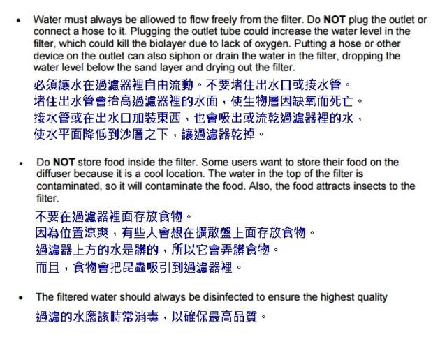

發表於 2015-10-24 08:32:36 | 顯示全部樓層
本帖最後由 笨羊 於 2015-10-24 09:56 編輯

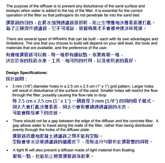

既然有了「生物沙過濾器」的建造手冊,打鐵趁熱,把其中重要部分翻譯出來。
一方面增長自己知識,一方面提供要 DIY 的 2home 朋友參考。

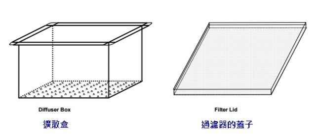

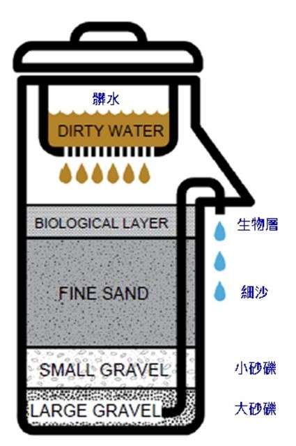

一、「生物沙過濾器」和「水桶過濾器」的構造差異
水桶過濾器前貼已經說明,

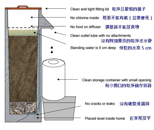

生物沙過濾器的構造,借用黑面大引用的英文版維基百科的圖。
裡頭最重要的部分,是「擴散器」(diffuser)或「擴散盒」(diffuser box),和「生物層」(biolayer)。
二、擴散器 p.32-33

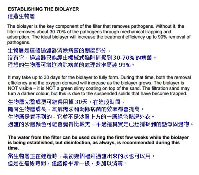

三、生物層 p.53

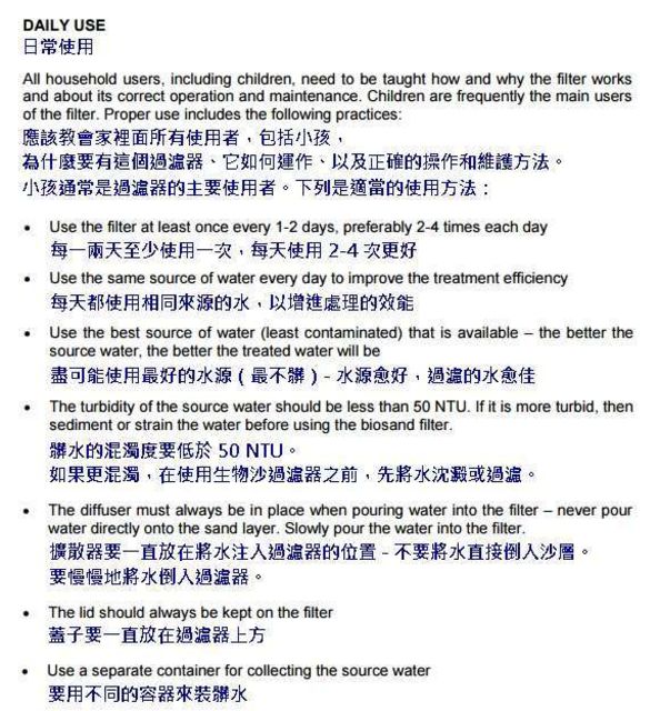

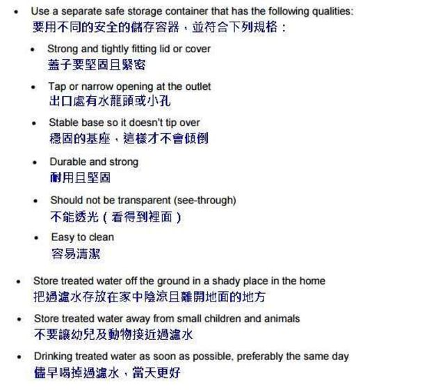

要先花 30天讓生物層成型,以及不讓生物層死亡,是這個「生物沙過濾器」運作的關鍵。
四、日常使用方法 p.53-54
NTU 是濁度單位(Nephelometric turbidity unit)。

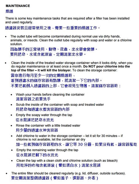

五、維護 p.55
「過濾器」和「過濾水的儲存容器」不一樣,不要搞錯了!

發表於 2015-10-25 08:35:20 | 顯示全部樓層
這個生物沙濾水器使用上要先打開蓋子,才能一杯進一杯出,一桶進一桶出。。。
不知道打開水龍頭就來水的城市人會不會覺得不方便。。。
可以改進嗎???
笨羊 + 20 有創意!
183
2708
98582
發表於 2015-10-25 10:06:55 | 顯示全部樓層
黑面 發表於 2015-10-25 08:35
不知道打開水龍頭就來水的 ...
放蓋子的目的,應該是要避免弄髒濾水器的內部。
如果從上方接一條「輸水管」到髒水水源,應該可行。
但必須設計讓「進水」和「出水」流速一樣,或「進水」的流速較低,
否則濾水器內部淹水,生物層會缺氧而死。
黑面 + 20 您說到精髓處了。。。
