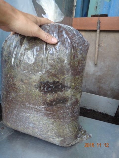

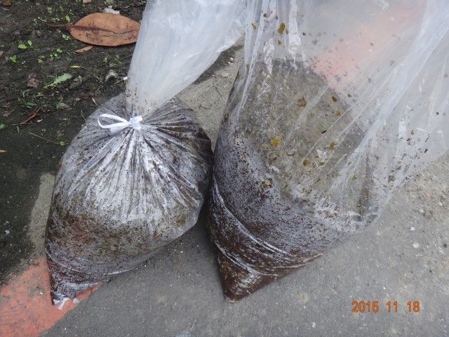

冬天,我的茶葉腐化速度很慢,幾乎沒動!呈現糊狀,趁這時後慢慢累積,避免到夏天會不夠量!
11月11日~11月18日就有兩袋了
這還是一家飲料店的量
兩袋分別都是塑膠水泥桶滿桶
不過我是要求飲料店包含所有廚餘全數丟入,飲料店曾有人要茶葉,但是因為裡頭有雜物所以不方便給!
雜物全是可以腐化的東西,包含廚餘,紙袋,竹籤筷,店門清掃的菸頭落葉!

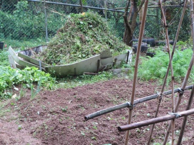

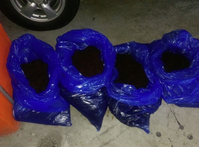

辦公下樓下的7-11
每天都有一水桶咖啡渣
同樣的丟到垃圾車去、會被白眼
成為我每週載到農園的堆肥材料
倒在拔起的雜草堆上、加速腐化
剛停車還沒將袋子解開
小狗就迫不及待翻找、撕破袋子
因為常將廚餘壓在咖啡渣下面、
