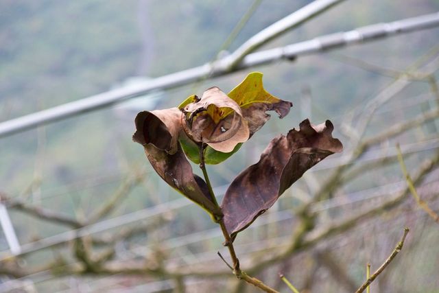

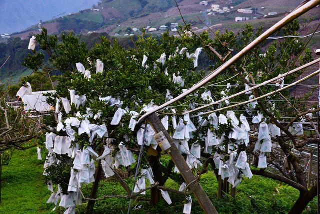

分享~世豐菓園園主文章
今天恰巧有農夫朋友問我他們那裡適合種植什麼作物,趁這個初九天公生,希望寫下一篇對農夫有所幫助的文章,讓農夫能有個好的開始~
關於適地適種
世豐菓園·2016年2月16日
https://www.facebook.com/notes/% ... AE/1223601267669994
關於適地適種
世豐菓園·2016年2月16日
我們常說要種植在對的地方,植物才會長得好,
那到底什麼作物該種植在什麼地方才是對的呢?
由於個人本身種植的主要為果樹類的,所以我們就談果樹類的適地適種,
如果你是一位新手農夫,你想要理解這個作物到底適不適合種植在你的園區,
首先你先必須理解作物的特性,例如在屏東的海邊,
你就不適合種植梨山的蜜蘋果,在梨山你就不適合種植熱帶的棗子,
如何知道作物的資訊,除了上網找資料外,可以詢問農改場,
再不然就是看看附近的農友大部分都種植什麼作物,
當然從這裡依你栽培方式開始又細分為二:你是慣行栽培,
或是有機或是自然栽培?這樣一樣會影響你栽培的作物,
如果你周遭都是慣行栽培,除非你接手的園區已經有了作物,
不然有些在你產區附近的慣行栽培作物,你若是以自然栽培,
他們就不一定適合你的園區,但是你還是可以先理解作物的特性,
適合栽培的海拔,還有原生作物的栽培環境,土壤條件。
慣行栽培使用農藥,就會讓不適合的作物種得出來,
而使用肥料,就會讓他們高產,
所以如果你是自然栽培,一定得慎選作物,
不然種植了很多年,卻都沒得收成就很冤枉了。
以我個人的作法,由於我以自然農法耕作,
不噴藥,不灑肥料,對作物的挑選就會更嚴謹一些,
如果一項作物剛要栽培時,我的首要考量種不種得起來,
如果種活了,還得看他們的開花結果狀況,
再來結了果作物是否有競爭力,是不是比別人好吃?
或是產期跟別人不同,可以錯開?
還有你種植環境是否會常常碰上颱風,選擇的作物就以可以閃過颱風,
或是對颱風有更大的耐受力得作物。
就算在怎個高單價的甜柿,結果再好,只要常常會碰上颱風的區域還是不適合
以我園區,目前種植相當多樣,但除了先前梅子,甜柿,
因為颱風的緣故,家中有一區塊很容易碰上西北颱,
甜柿對颱風耐受力不足,甚至可能會影響兩年的結果狀態,
所以這個園區我就開始了更替作物的計畫,這些都是原本園區就曾種植的作物,
其他如果剛要開始種植,我會以少量先試種,除非原本就熟悉的作物,
桶柑是小時候曾種過,目前一部份轉作就可以有一定數量的種植,
其他以蓮霧都還在觀察當中,小時候雖然種過,
但品種不同的蓮霧,是否適合這片園區,
今年的黑金剛蓮霧碰上了兩次的寒流,葉片凍傷,得觀察是否會影響今年的開花結果
以今年而論,就碰上霜害,對作物今年開花結果狀態還需要觀察,
檸檬小時候也種過,還蠻適合的,只是要考量市場需求度來考量種植數量,
枇杷小時候也種過,但因為需要相當多的工,所以目前數量也不會太多,
芭樂小時候也種過,目前嘗試了珍珠芭樂,風味以及耐氣候程度都還可以,
其他奇異果,紅棗,美人柑,還有今年購入的熱帶蘋果10棵,西施芒果5棵,
都在觀察的項目之一,我的考量先能活下來,再來看看結果狀態,還有品質,
所以這些數量都不會太多,真的不適合,就替換掉。
自然栽種久了,就常會有人問我這個適合種在他們那邊,那個適合他們那邊嗎?
說真的你們那邊的氣候與我們這裡不同,我也不是農改場,或是農試所的專家,
真的無法很正確的告訴你,所以寫這篇是給你一個思考的路線,
找出你適合的作物來種植,種出別人種不出的風味,
相信你的產品就能大賣。
適合的作物,不用農藥肥料,一樣可以有好的產量以及品質

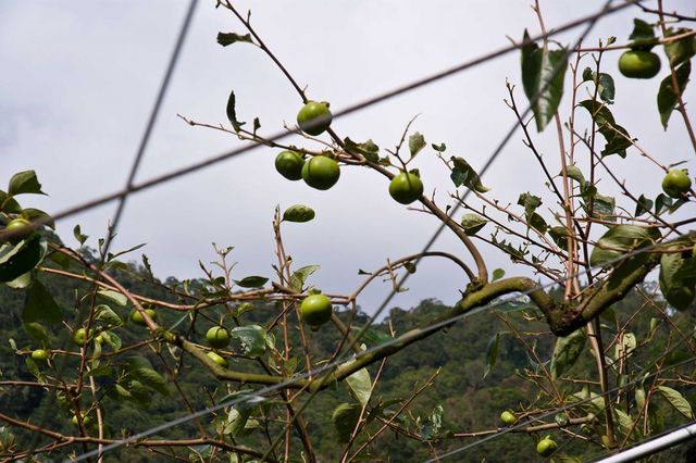

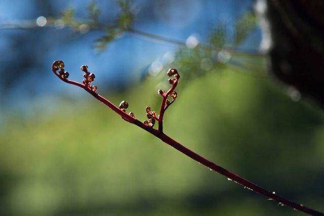

 樓主| 發表於 2016-2-19 22:06:25 | 顯示全部樓層
本帖最後由 jxm 於 2016-2-19 22:07 編輯
分享~世豐菓園園主文章
https://www.facebook.com/farmer0 ... notif_t=photo_reply

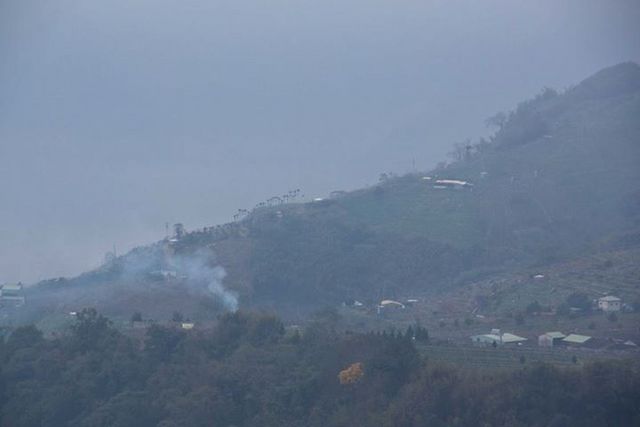

炊煙裊裊,在燒什麼呢?/2016年2月19日
每年到了冬春交接的季節,山上就可以看到炊煙裊裊,
並不是大家還在用灶作菜,或是燒熱水,
而是冬天甜柿剪枝後,大家在燒甜柿的枝條,
為什麼要燒枝條呢?通常甜柿在落葉後病菌需要越冬,就會把孢子附著在枝條,或是葉子上面,類似把自己鎖在防護罩裡等著過冬,到隔年春暖花開,適宜的溫度,適宜的濕度下,甦醒,然後造成葉片,枝條,果實等等的危害。
很多仔細的農夫連葉子都會蒐集焚燬,一般農夫至少也會把枝條給蒐集焚燒,以防止病害繼續蔓延。我在慣行時也是一樣的作法。
自從轉作有機到秀明的這五六年來,我們就沒再燒枝條了,你說我們不怕這些病害嗎?其實剛開始也是很害怕,因為這些病害的知識除了書籍之外,還有來自農業單位課程知識。
這些年來為什麼我們可以改變想法呢?因為我們清楚自然平衡的機制,病害是細菌,霉菌,真菌等等造成的危害,當今天我們以前使用的殺菌劑就可能造成菌類生態的不平衡,再來我們忽略了枝條是營養原,他們裡面所含的碳水化合物,是我們作物養分的來源,燒掉等於把果樹去年製作的養分給燒毀,而我們另一個防止枝條病害延續的方法之一,就是雜草的控制,也就是不讓草光禿禿的,因為病害的傳播,靠的是空氣,或是雨水飛濺傳播,而我們的草不常除,讓土壤中的濕度高,自然營造了一個微生物的生態圈,當這些枝條儘早分解腐化,這些病菌其實就跟地上或閉草桿菌,放射線菌,或是我們未知的菌類,互相爭地盤,自然達到一個平衡機制,不需要我們出手,但這些枝條卻又把養分回歸土壤,給微生物,甚至給蚯蚓有機質。
自然界生生不息,所有植物把太陽的能量轉換成植物,生物可吸收的能量,就如樹枝,樹葉都是光能量轉換的成果,我們如果燒掉了,不也等於毀壞了自然的循環過程,徒留碳而少了氮,所以看了以上你覺得這些枝條還該不該燒毀,或陷N留給你自己一個思考的空間。
對了粗的枝條,還真的可以帶回家當我們燒材用,家中作粿,煮桂竹筍靠的就是這些材,材燒的好味道。
