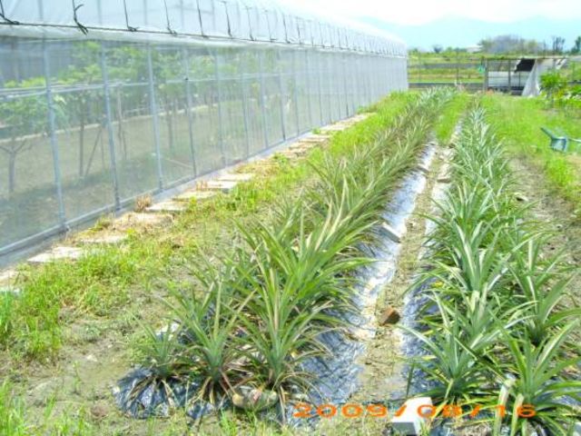

我們在高雄...有通過八八颱風考驗
我們的 溫室/圍籬/貨櫃屋頂/雞舍/工具間...都是同一家包商搭的
2008至今已經過颱風無數...也不知道為什麼就是沒事?
(照上面算法似乎應該會破...)
找出當年檔案...右上角我自己搭的雞舍只剩水泥柱
那時用200萬畫數小DC...懷念...

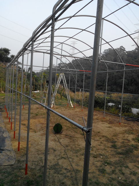

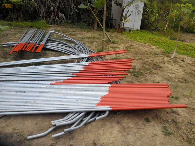

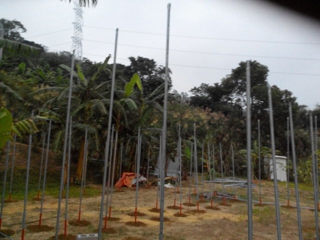

 樓主| 發表於 2015-11-16 10:59:24 | 顯示全部樓層
本帖最後由 j108 於 2015-11-16 11:02 編輯
終於動起來了,我是門外漢,自己一個人搭,所以速度很慢,邊做邊改邊修正,但總覺得材料不太夠,我是整套一棟約11坪(4M*9M)材料全配二萬多,要誘G棟

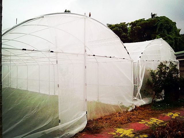

發表於 2015-11-16 15:41:46 | 顯示全部樓層
本帖最後由 ojo24 於 2015-11-16 15:46 編輯
最近誘F4座簡易網室+2座簡易溫網室,圓弧形。
網室的規格是4.5米寬*12米*高度3米,6分錏管,32網目,
內含絲瓜藤架(夏天可以拉黑網,阻光,種菜),每座面積約18坪。
每組網室的費用,含工錢,為2.2萬。
