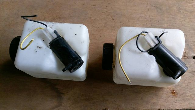

發表於 2015-12-1 21:17:34 | 顯示全部樓層
2home 發表於 2015-10-8 19:51
有沒有照片,規格如何?是雨刷噴水馬達嗎?
照片....馬達 可以拆開使用

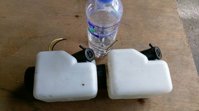

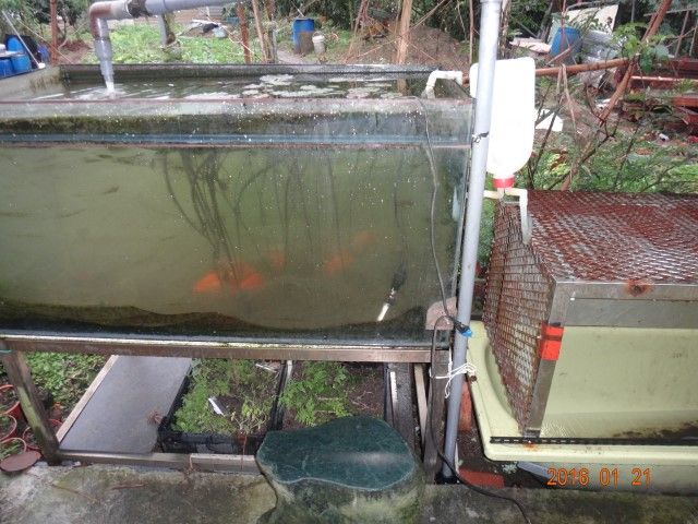

 樓主| 發表於 2016-1-26 23:17:16 | 顯示全部樓層
試開新爐~~煮泡麵
參與人數 4威望 +57 收起 理由
omp + 6 太棒了!
緊張大師 + 20
eastern + 16 好像該擺個滅火器較安全!
米粒 + 15 太棒了!
36
404
10337
發表於 2016-1-28 08:21:42 | 顯示全部樓層
dlcv3 發表於 2016-1-26 23:17
試開新爐~~煮泡麵
你的水桶要裝水龍頭嗎?
有12v的開水龍頭就會出水.要接沈水磅浦.....12v水龍頭是露營車在用的

 樓主| 發表於 2016-1-28 21:41:44 | 顯示全部樓層
攝影師 發表於 2016-1-28 08:21
你的水桶要裝水龍頭嗎?
有再想~等我的第2套設備才要裝

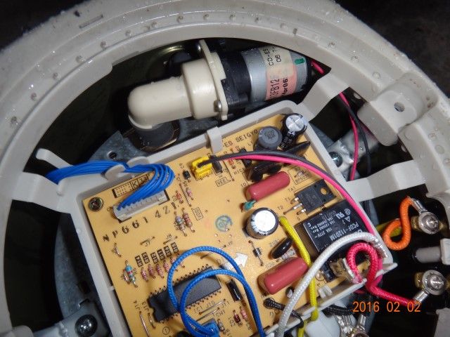

發表於 2016-1-28 22:11:58 | 顯示全部樓層

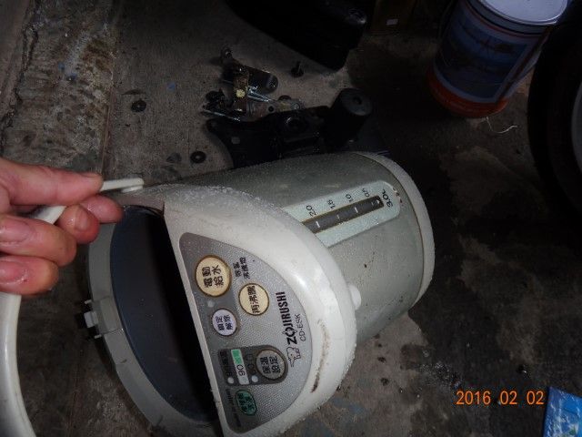

本帖最後由 BlackDragon 於 2016-1-28 22:27 編輯
有個東西我沒有拆過,或許可以供你們研究一下!!
有一種電熱水瓶,是使用電子按鍵式出水,按壓就出水!
把這個電熱水瓶拆開後,裏頭會有個小馬達,如果是110v可以直接改成12v
因為本來就是用做飲用水,所以不用額外清理,馬達與扇葉好像是分離式的!
由於使用泵浦出水,他一樣沒有止水設備?或許不要倒置就可以解決這個問題!
這個電熱水瓶一般內鍋都是不鏽鋼材質,只不過是圓形的,空間不是那麼好使用!
我沒確實拆過,到底是電熱水瓶?還是飲水機?我只知道有這樣的小馬達存在!
(我手頭上有的就是12v不需要改!今天相機在外頭流浪,沒拍照!)
家裡如果有這樣的電熱水瓶,我不建議拿起來倒放測試!
因為上方有個呼吸孔,倒放會漏水!!
但我可以確定這個東西沒有水龍頭!!!!!!!
材料來源請與各地回收人員洽詢!!!(最近應該正是時候)
如果要逆止閥,可以去濾水材料行購買,有一種白色塑料材質約拇指粗!
如果家裡有安裝濾水器的可以去看一下,白色管有一節是六角柱長條型的,這上面會標示方向,這個就是逆止閥,使用彈簧控制!
水壓必須衝過彈簧才可以將擋水板推開,達到出水功能!

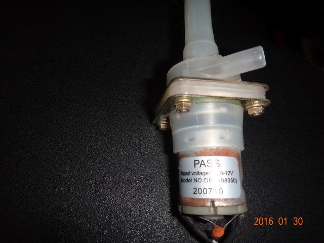

發表於 2016-1-30 23:57:23 | 顯示全部樓層
補圖片!
不過只有小泵浦的圖!
矽膠軟管是本來就附贈的,如果討厭或是覺得這東西不夠安全;
可以換上自己喜歡的!!
只不過我想到了一件是其~
如我所說,如果是熱水器?那~這軟管和泵浦會有熱水經過???
還是說這其實是開飲機用的??
不知道了,我現在很少上回收場亂拆東西~
只知道這東西,大概解決了使用貴松松的雨刷馬達好吧!!

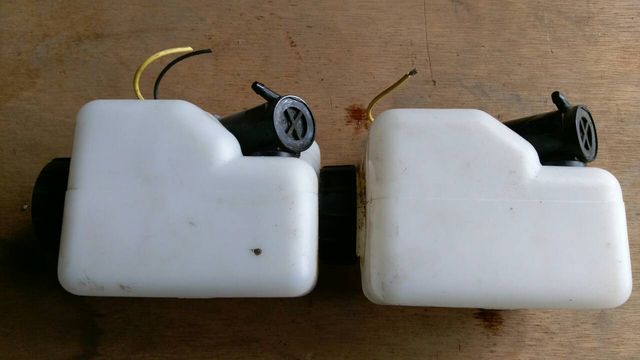

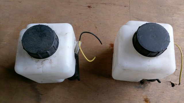

 樓主| 發表於 2016-1-31 00:34:55 | 顯示全部樓層
BlackDragon 發表於 2016-1-30 23:57
補圖片!
不過只有小泵浦的圖!
目前我使用的是報廢車上拆的雨刷馬達~一顆好像50元
新的雨刷馬達好像也幾百塊~不會貴啦!

發表於 2016-1-31 01:04:18 | 顯示全部樓層
本帖最後由 BlackDragon 於 2016-1-31 01:10 編輯
dlcv3 發表於 2016-1-31 00:34
新的雨刷馬達好像也幾百塊~不會貴啦!
確實是很便宜!!
但是~
使用壽命來說,壞了就不能更換囉!!
在則~這東西要拆車才有,所以維修廠!
用途在水箱,當然有雨刷水殘留問題!
只是提供一個不一樣的取得管道和物品,參考看看!!
我還是覺得我的馬達比較好用,壞了可以換新品(單馬達),或是繼續到回收場拆飲水機!
而且這飲水機還附贈矽膠管,拆越多管越多!
加上我一直在收集濾水器相關的零件,所以手頭上也有一些這種管的接頭!
再看看有沒有其他人有更多新方案!!
擦眼鏡等著看!!

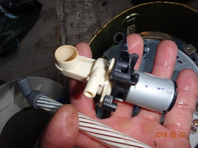

發表於 2016-2-2 18:31:46 | 顯示全部樓層
補圖來了!!
現在確認為電熱水瓶的泵浦!
至於他還可以怎麼改,就看各位的想像!
如果要使用小按鍵的話,繼電器必須留存使用!
小電流控制大電流,避免小按鍵故障!
