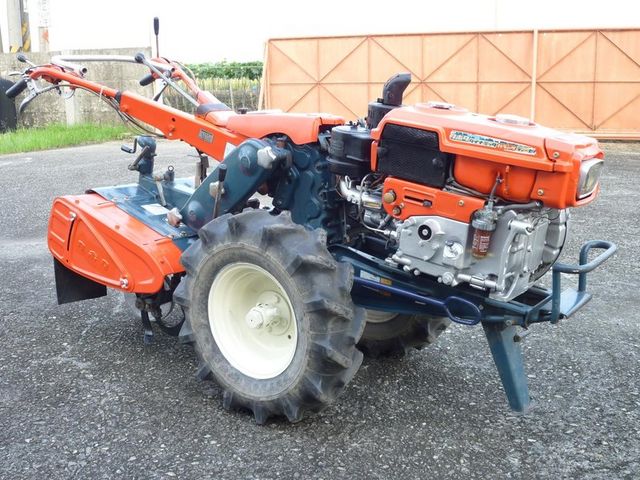

發表於 2015-11-16 00:26:57 | 顯示全部樓層
本帖最後由 barner 於 2015-11-16 00:49 編輯
Tigertiger 發表於 2015-11-15 22:56
啥是三腳仔?
獨輪車 有一隻腳
人有兩隻腳
有一種耕耘機用三點固定 有三隻腳 早期稱它為三腳仔
就是這個東西 但現在很多人不用啦
因為它 操作者太耗體力 都改用代耕的 強鹿耕耘機代耕
圖片來自 : http://goods.ruten.com.tw/item/show?21406120884309
如果你還要問 強鹿 是什麼 請膜拜 姑狗大神 關鍵字 "john deere"
它是由火犛車 演變而來
如果你還要問 火犛車 是什麼 請看這裡說明
http://www.2home.com.tw/bbs/foru ... ge=2&from=space

發表於 2018-7-24 01:36:18 | 顯示全部樓層
本帖最後由 小潘恩 於 2018-7-24 01:57 編輯
barner 發表於 2015-11-16 00:26
獨輪車 有一隻腳
人有兩隻腳
鐵牛仔~
這台應該有好幾百公斤
之前還類似 壓死過農夫的案例
我爸也有 一台
看它是用手攪動
但我爸還被那個桿打斷門牙
我自己操作也是很危險 又笨重
因為這種是沒有防呆裝置
操作一個不小心 可能就手斷腳斷@@
白同學說的很詳細...
https://www.youtube.com/watch?v=Gl7SP5aMQtU
