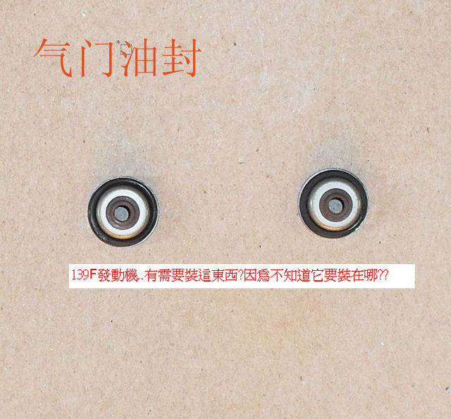

發表於 2015-12-3 00:17:27 | 顯示全部樓層
本帖最後由 wjdingw 於 2015-12-3 00:21 編輯
求教高手....這個汽門油封是裝哪??
139f (clone honda gx31)
[img][/img]
說明書也沒說有這樣東西要裝
33
1646
ECO
22948

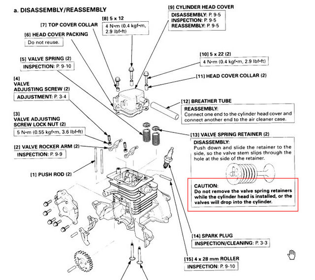

發表於 2015-12-3 06:56:55 | 顯示全部樓層
wjdingw 發表於 2015-12-3 00:17
求教高手....這個汽門油封是裝哪??
看圖猜燈,不就是編號13那個嗎?
