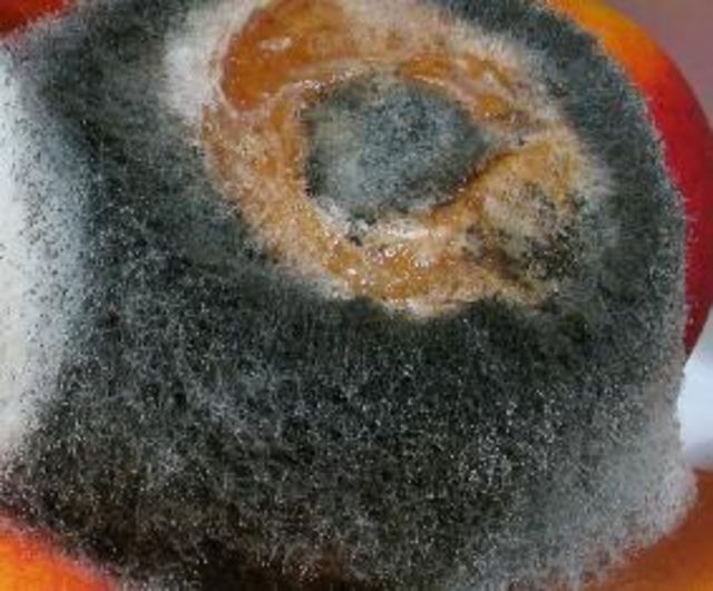

今天確定白殭菌培養失敗了,
有黑色的菌絲,
不是白殭菌特有的菌落,
溫度應該也還好,
布絕對會透氣,
所以又受到打擊了。

小弟 的白殭菌培養,一樣會有黑色的菌絲,使用效果一樣良好。
若要完全無雜菌,就要用無菌室及設備來做,方法上還是一樣。
PO 圖上來要等等,因為農忙要到 6 月,才有時間喘口氣做白殭菌培養!拍謝喔!

這不太像是白殭菌絲,
就類似這張照片的菌絲一般,
小弟明天照個像再po上來,
但如果不是白殭菌絲,
這樣會有效嗎?

我沒養過白殭菌,但是微生物實驗作過不少。建議:培養霉菌不要太溫暖,20度左右最好。白殭菌是好氧菌,白飯蒸好後,用乾淨的鍋鏟弄蓬鬆,再繼續悶一下殺菌。然後直接留在電鍋放涼,取出加菌,蓋保鮮膜。
