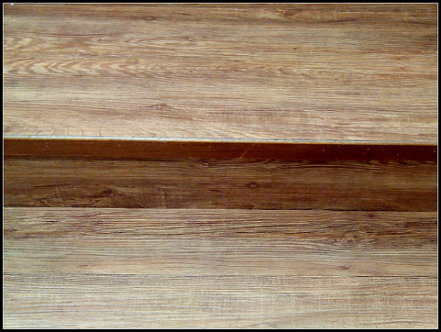

發表於 2015-12-23 09:14:06 | 顯示全部樓層
wenchi 發表於 2015-12-19 23:35
貨櫃也在施工了...
您好,
請問地板是舖甚麼?
緊張大師 + 20
210

 樓主| 發表於 2015-12-24 14:43:40 | 顯示全部樓層
涵管屋 發表於 2015-12-23 09:14
您好,
請問地板是舖甚麼?
預計舖木紋耐磨塑膠地板

發表於 2015-12-24 14:49:28 | 顯示全部樓層
wenchi 發表於 2015-12-24 14:43
預計舖木紋耐磨塑膠地板
謝謝!

發表於 2015-12-25 08:47:40 | 顯示全部樓層
wenchi 發表於 2015-12-20 15:29
joelin大
200公升的共九桶 預拌混泥土最低消費4方 有貼500元車資
請問現在一方預拌混泥土多少錢? 木紋塑膠地板能否提供廠牌,尺寸及價格? 謝謝

 樓主| 發表於 2015-12-25 11:55:27 | 顯示全部樓層
jacky-cmc 發表於 2015-12-25 08:47
jacky-cmc大
旗山這邊 我是用2100磅--1方1800元
圖片上的木紋塑膠地板是裝潢在小弟店裡樓梯上
15*90公分 含施工一坪1000元 貨櫃的還沒施作 感謝
緊張大師 + 20
jacky-cmc + 20 謝謝
