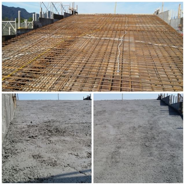

 樓主| 發表於 2016-2-1 15:14:54 | 顯示全部樓層
本帖最後由 cw9981 於 2017-4-18 13:07 編輯
[二樓頂板鋼筋綁紮+柱鋼筋綁紮]
[2016 02 01 二樓灌漿 雨 11度]
參與人數 2威望 +14 收起 理由

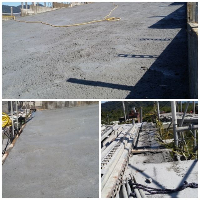

 樓主| 發表於 2016-3-1 12:58:09 | 顯示全部樓層
[2016 03 01~ 三樓灌漿]
天氣超晴 坍度低的水泥料 不易搗實 這片超過20坪的斜屋頂  未來不加瓦 就這樣赤裸裸地 過得了考驗嗎?
未來七天都是晴天 養護 就沒有上天的幫忙 得自己來囉!

發表於 2016-3-1 16:53:11 | 顯示全部樓層
很壯觀的斜屋頂
養護是一定要的
不蓋瓦也要水泥砂漿打底抹平吧?防水工序應該是要做的吧?還有防水材保護層吧?
其實屋頂層不管有沒有裝飾材,最好灌漿同時花點錢,做整體粉光的工序,使混凝土表面及內部更扎實
爾後水泥打底粉光抹平時才不會抹很厚,材料浪費又會龜裂
拆模後屋頂放水您就知道那兒漏水了,如果沒有就恭喜您,扎實的混凝土就是最好的防水
我曾經看過屋頂版拆模後,月光透過蜂窩,照在牆面的美景

 樓主| 發表於 2016-3-2 15:10:25 | 顯示全部樓層
[ 澆水養護]
  第一天養護: 早上10點~下午兩點 準點 澆灌一次
  不靠譜的老爸 還叫我別請假 澆灌他來就好
  早上十點上工地查勤 根本不在~
自己上工 ~每小時澆水10分鐘 共五次
謝謝東大~ 這次打算 中午加碼澆水三天
等拆模 看看這個屋頂會不會 透日月光...
整體粉光+隔熱+防水 應該會做 ( 工地主任 超有信心 覺得不用防水... )
也評估 來年乾脆花大錢 裝個太陽能屋頂    日本新建屋  台北還是...少...
