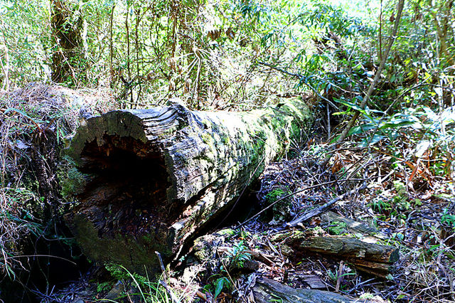

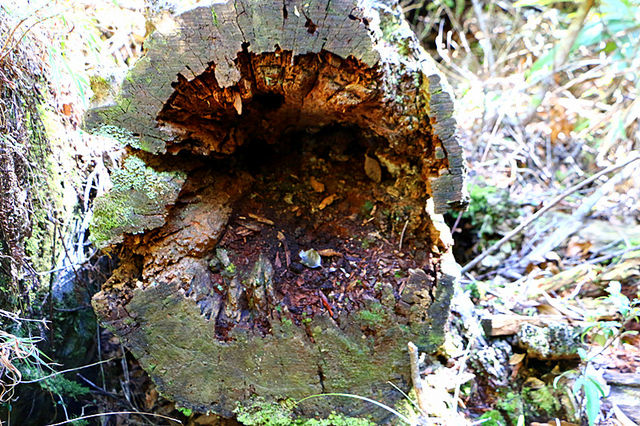

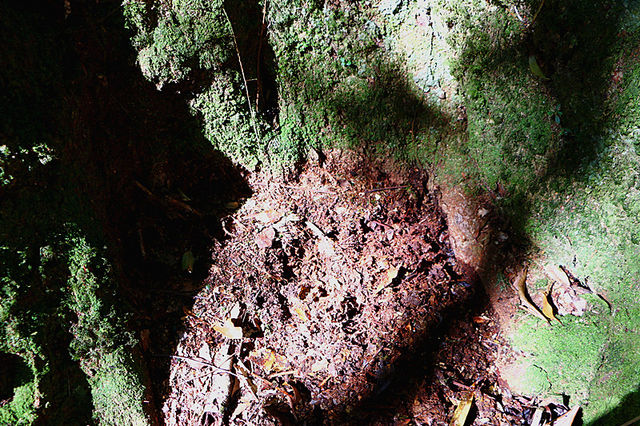

農曆過年去爬山,在大雪山步道,人煙罕至處,大樹下取得一些原始的腐植土,
又在斷木腐化處,取得一些腐植土,
共在好幾處(不同高度),取得不同的原始土壤,
搬運回家,以便改良土壤。

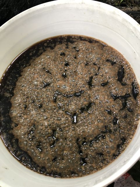

黑面大,您這個方法我正在試,就是黑糖加清水加菌,養菌10天,再取出新菌水可待下次用,剩下的菌水就放魚肚,青菜渣和果皮封貌w上30天~50天就液態肥了…是這樣嗎?
我10/28日養的等11/8日就可取新菌水了…
我來補張照片,這是養菌7天了

如果只是拿菌水去裝魚肚,恐怕還壓不過腥臭味。 我會再多放一些糖蜜到準備裝魚肚的菌水裡,再去拿魚肚。
別忘了,裝魚肚的桶子要能夠蓋緊的。。
