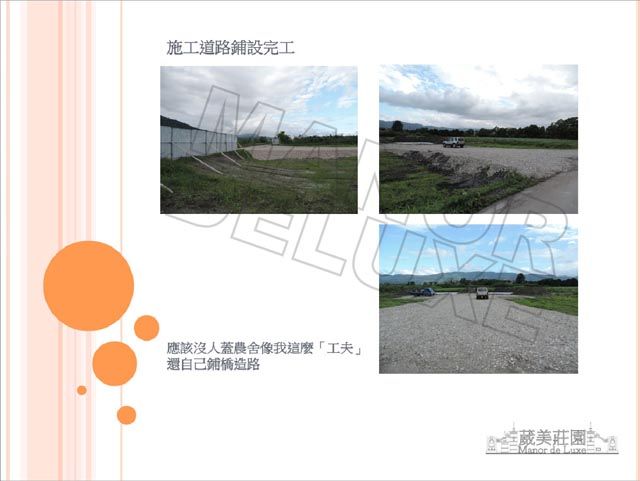

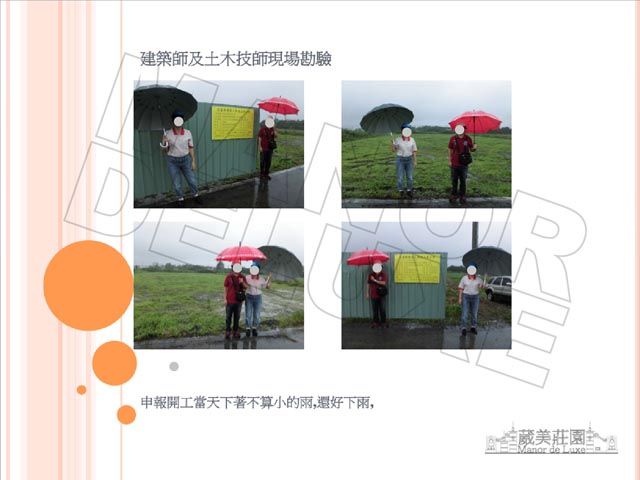

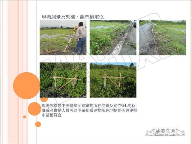

向縣府申報開工作業時間約15天才拿到核准公文,之後就開始進行現場放樣作業並架設圍籬。由跑照小姐安排縣府及建築師跟營造技師一同現場會勘。當天下雨所以整個會勘動作很快就結束(會勘時建議地主盡可能要出席)。
由於道路跟地基高低差將近130公分,為了施工作業安全及方便重型車輛進入,採用回收級配料鋪出一條施工道路。
回收級配一立方米350元含運費
一台20T卡車約可載6立方米

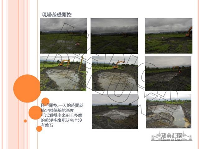

地基開挖,一樣是陰陰的天氣。但總算踏出了第一步。
