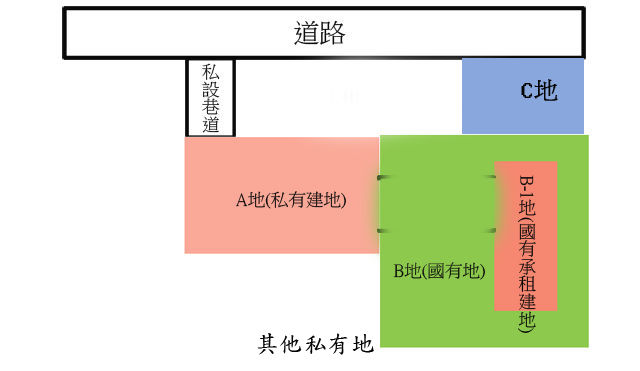

發表於 2016-2-6 21:31:15 | 顯示全部樓層
goddamnx2 發表於 2016-2-1 23:06
我的袋地是B1
因為要指建築線跟通行的話只能走C地
之前聽到C地的地主開的價錢蠻高的
建地反而比農地好處理,上法院打確認通行權之訴,法官會判一條可以符合建築法規,可以蓋房子的通路給你

發表於 2016-2-7 13:54:40 | 顯示全部樓層
本帖最後由 yuank 於 2016-2-7 15:58 編輯
1.會不會有人競標...  這要去問會算命或塔羅牌之類的人。
2.「A是我們老家,B1是後來買的」
  這樣,提確認通行權訴訟,法官應該不會准走c地,會認為該走A地。
3.袋地通行權,法院有兩派見解
   一派認為要合"建築之基本要求",另一派認為"目的並不在解決鄰地之建築上之問題"
   不是百分之百就會判決給足夠的寬度。

發表於 2016-2-8 16:14:45 | 顯示全部樓層
本帖最後由 黑羽斷翼 於 2016-2-8 16:31 編輯
圖片是你前面回文時PO的..
其實整篇看下來
你一直執著於b-1的土地要走c地當通行
而不願意走你們自己的a地
也就是你們希望用別人的土地來通行
確完全不考慮走自己的土地
為什麼呢??
為什麼你完全不在乎他人權益的損失..而只關心到自己想要達到的目的呢??
而且更不用說B-1的土地跟本就還不是你們的
他只是一塊國有的建築用地..根本就還不是你們的土地..
還沒買就計劃以後路要開向別人的土地..而不願意走自己的土地??
為什麼呢??
還有一點..我也很好奇..因為一直都對不起來..
13樓..最上面的轉貼的圖
A地是你們的私有地..B是國有地..B-1也是國有地..C是其他人的土地..
旦到了16樓你在16樓說
A是我們老家,B1是後來買的<--表示A地和B-1都是你家的私有土地了才對
不過21樓時你又說
若B也是我承租的地,然後我去申請那塊 B1袋地標售,會有人去跟我競標B1那塊地嗎??
看下來..B-1應該從來都不是你們的土地才對..
而不是你說的..B1你是後來買下了..這跟本就還沒發生..未來會不會發生也不知道
連土地都還不是你們的..你就在計劃未來要佔用鄰地來開路=-=會不會太...
