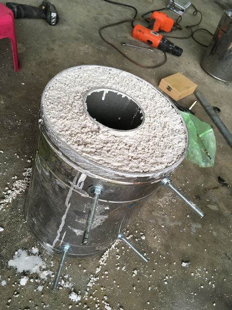

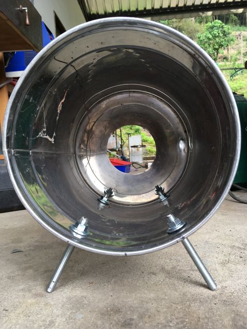

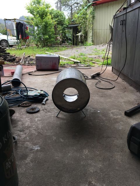

 樓主| 發表於 2016-4-10 00:24:06 | 顯示全部樓層
搞這爐子還買一堆化學材料
珍珠岩、矽酸鈉、氧化鋁 調配好壓實
目前爐子已經打造好了 剩下噴槍
台灣居然買不到中壓調整閥有帶錶頭的,就算有也是進氣壓力不是出氣壓力 真怪
打算自己買錶頭車牙改造

 樓主| 發表於 2016-4-22 00:34:18 | 顯示全部樓層
jong 發表於 2016-4-21 20:59
請問FILEFOX:
您的燃燒器是哪一型呢? 有確認過需求規格嗎? 可以讓我們知道嗎?
我的熔爐比照這個影片設計
https://www.youtube.com/watch?v= ... tt13UlOHeG-QaGF90hQ
1加侖 珍珠岩
350ml 矽酸鈉 100
350ml 水
2磅 氧化鋁 180*2
只是我買錯 矽酸鈉還有分一堆 導致我現在不大會凝結都等一禮拜了
另外燃燒器我完全比照這個影片設計 我是看過好幾個玩家的影片都是要30PSI左右 所以我也是設定在30PSI
我是設計兩管同時噴射 在來他是要0.6mmCO2焊接嘴來改裝 我最小只買到1.2mm的
所以我另一管我用化油器的油嘴來測試 摩托車零件我比較多 到時在看哪個效果好在修正一下
目前只等錶頭到+開關就可以測試了 淘寶貨所以稍微等一下了
