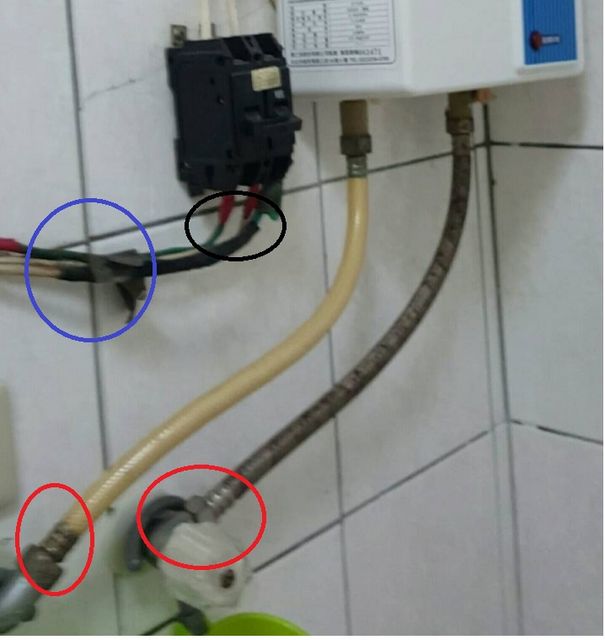

  你就是上次那位教大家可以用(一堆HC,CO以及種種不知名化合物的)汽車排氣吹頭髮的?看你給的建議都在傷害人體,我建議你還是少給人建議。請站友原諒我講重話,誤信資訊買錯地最多賠錢,關於安全性的事給人錯誤觀念,哪天有個意外害到的是命。
不管是否裸露,濕氣都會影響接頭,有蓋有盒只能防水潑,不能防濕氣。
鏡子都霧掉滴水,是因浴室除霧鏡大多沒插上插頭除霧,但若有插頭,大多只距離你洗手不到50公分的地方!
水射程範圍是很大的,沒錯! 但看到電熱水器擔心用水噴,卻不擔心噴到牆壁插座? 也不擔心噴到浴室電燈?
  為什麼會有法規?就是即使安裝技師本身並不瞭解所有的理論細節,他只要照著由理論及實驗專業人員設計的法規(多少A要多少線徑、線管內容許線數線徑、哪裏該裝漏電斷路器、哪裏該裝保護箱等等),就能確保達到法規設計下的安全性。最怕的是一知半解,又不照法規的人。前面不是明白告訴你NFB接點裸露不合法規,站大說了濕氣,你又轉到難到插座不怕濕氣,這就是典型的一知半解,又不照法規。這種人如果當電工,是所有黑心電工中最危險的(至少有一種黑心電工不危險,就是一切照安全法規施作,只是連工帶料一千元報價一萬給你)。
  先來看法規(http://law.moj.gov.tw/LawClass/LawAll.aspx?PCode=J0030018 )
第 59 條
左列各款用電設備或線路,應按規定施行接地外(有人說有漏電斷路器,沒接地也能保護,那法規設計者還真無聊,懂得比這個人少),並在電路上或該等設備之適當處所裝設漏電斷路器。
     六、住宅、旅館及公共浴室之電熱水器及浴室插座分路。
     十二、由屋內引至屋外裝設之插座分路。
  上面smhu大的開文第一句話說得有些不精確,法規沒有禁止你浴室內有插座,但是前提是要有漏電斷路器,而根據同一部法規,漏電斷路器(它也是過電流保護裝置,你去看上面都有標電流容量)「要在保護箱內(這個前面的文有寫過了,記得吧?)」
  牆壁的電箱也是照尺寸和銅排長度等在算價錢的,放在陽台的洗衣機(屋內引至屋外)插座,就要耗去一個漏電斷路器空間,還要再一個浴室插座,電箱說不定要大一號。為了你這個浴室插座(主要不就是吹頭髮、插電式電鬍刀,不在浴室吹頭髮,改用充電式電鬍刀也不會死吧?),我要多這麼多工和成本,乾脆拿掉。我家的建商就是這樣,原本建商設計的浴室都沒有插座。只有客廳那層有間只有衛沒有浴的廁所有插座,但是電箱內有裝上了漏電斷路器,那層還兩個漏電斷路器,另一個是廚房(在廚房會手濕又去插插頭也是正常)。
  我想你大概搞不懂差別在哪,當站大提出一公尺不遠容易誤噴水及濕氣時,你才會又拿浴室插座來辯。以第一篇的案例,NFB不照法規裝在電箱內,已經是(把所有空間改成出租套房的)黑心改裝房東和電工不照法規的狀況了,你期望它所有這種亂改裝浴室NFB的電路上游「適當處所」有裝漏電斷路器?
  黑心的不論,合法規的浴室插座有漏電斷路器保護,萬一出現意外都還有把關保命機制。我前面就說了,裸露的NFB接點除了不合法規,本身就是最大的危險,而它的上游按(圖片所顯示的黑心裝法)常理來推斷幾乎可以說不會有漏電斷路器保護了,另外插座的接點深入在插座內部,誤觸接點的機率到了極低的程度,除非跌倒或閉眼亂摸時,剛好拿根金屬戳到了火線孔,這個比絕命終結站劇情還慘的巧合,我想家屬都會認了運氣差到爆而不會說法規建商電工黑心,別忘了即使如此,合法的浴室插座上游會有不黑心的漏電斷路器,很大的機率救了這位遇到不幸地巧合中的巧合洗澡家人的命,如果是不合法規的浴室插座,家屬要找該負責的人灰,只要黑心裝法不是業主強迫電工照做的,我理論上還會支持家屬(PS1),因為正常的不黑心電工可以避免這個意外中的意外,而這也在本來法規設計的保障情境之內(PS2)。而那個裸露的NFB上游依黑心改裝圖片及常理非常可能沒有漏電斷路器,無法防止簡單不小心誤觸的悲劇。再補一個,就算它上游電箱真的有漏電斷路器好了,也無法防止剛好一手碰到一個接點的意外(你不要說那些意外不准發生,當事人就這樣去碰觸呢?就像把小孩放進洗衣機的人一樣)
  我花了這麼多時間寫了這麼多篇,法規也引給你看,如果你還是要拗,我只能勸告站友把你的說法看看笑笑就忘掉,千萬不要受你影響以為第一篇的圖是OK的,以後蓋房子也這樣搞。
PS1: 即使業主強迫,電工也得拒絕,最多不接case。以瓦斯熱水器技師來說,我看新聞,目前的瓦斯熱水器安裝後機器上面註明安裝人員,就算屋主強迫要求要裝浴室內,技師就不要接案,如果照著不合法規的要求去裝,死了人照樣有刑責。
PS2: 不要說這個情境有多誇張,按法規施做就是會保護到,而你電工照規定遵守法規是你的義務,我若是法官我會判電工業務過失致死,這絕對是電工應注意能注意而未注意所致

我覺得有幾個問題蠻嚴重的
1紅色位置:換龍頭或管子破裂,可能造成NFB短路跳電,如果分電箱的NFB又剛好故障,可是會引起火災的。
2藍色位置:膠帶久了,黏性不佳,會有水氣進入,產生銅綠,造成電阻過大,也是會引起火災。
3黑色位置:不知是否我眼力不佳,看起來線徑好像比藍色端的線徑小一號。如果是的話,也會引起火災。
我覺得這可能是屋主自己接的電線,舊的電熱水器壞了,自己買一個來裝,又換了位置,造成電線不夠長,就用倆現有的線接上,又為了安全起見(畫蛇添足)裝上NFB(才會裝相反)。一個有執照的電工,應該不敢這樣接,因為這可是會出人命的。

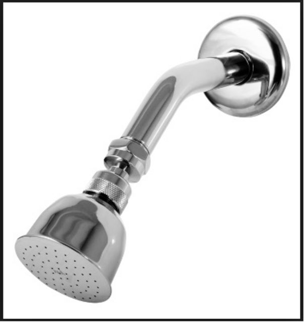

大家都是想貢獻己力幫助別人,意見不一就站在對方的角度去探討。
原PO說"我一住來時也很害怕,但由於浴室夠大, 蓮蓬頭離熱水器至少有一公尺, 通常洗澡是往反方向噴水."
可惜沒有PO出蓮蓬頭的照片,但有一張洗臉盆水龍頭的照片,造成猜測
*洗臉盆水龍頭(原PO烏龍),距離電熱水器1米是夠的。
*移動式蓮蓬頭(浴缸),距離電熱水器1米是不夠的。
*固定式蓮蓬頭(小角度旋轉),距離電熱水器1米也閉O夠的(反方向噴水)。
