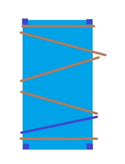

我家的做法不會使用上述那兩種,而是第三種!
這一種方式是非固定式,基本上底部會鋪磚石包,打平後直接放十公分以上厚度木條,貨櫃放置在木條上,只要重量夠,貨櫃不會跑!
因為都是放在農地,所以底部的泥土會下陷,有磚石作為阻隔泥的濕氣,同時也有減緩下陷的弁遄A加上重量分散在各點,要下陷的機會更小!
比起四個角落在泥地上做固定樁,只要一隻腳下垂,全部就靠外在的固定物!
壞處則是~正常都是放滿農具的貨櫃遷移,若是空櫃的話,剛開始會有不平的現象,一段時間後,因為穢顒F西的位置過度集中單邊,而有傾斜問題!

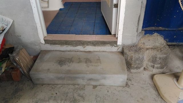

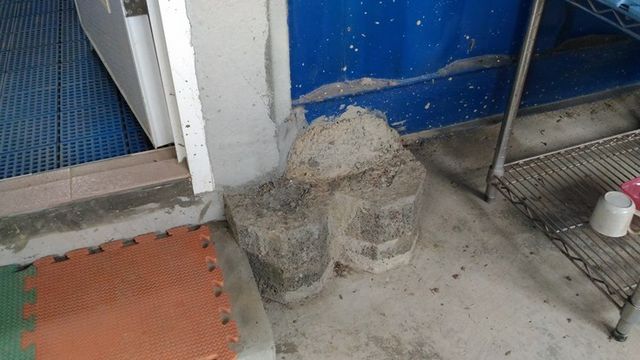

我的貨櫃屋底下外圍疊磚塊,
一方面可以防止S鑽進來,
另還外可強固支撐力!

發表於 2016-4-11 18:27:50 | 顯示全部樓層
威望 +20        chingwen        2016-4-11 07:57        看起來很搞工...
這是最簡單的做法,也是最保守的做法!
比較起來,那些鐵桶、立柱,都算是更繁雜的動作!
我家這邊的做法就只需要較粗的木條,可能是板模用的,也可能是一些廢棄的木梁
叫四車廢棄磚角花不了太多錢,一台小山貓抹平,之後木條放上,貨櫃就可以下了!
籌備動作只需一天,當天就可以放貨櫃!
磚角並非一定要,如果直接放置在泥地上,沒有放木條,木條最後一定是埋在土裡
如果貨櫃底部沒有木條支撐,最後貨櫃會被埋入磚角或泥地裡!
所以木條比較重要,至於立柱或鐵桶的方案,通常都必須先花一天時間挖孔,植筋,定位;再一天灌水泥,水泥乾了才能調貨櫃,大概事前籌備動作就快一個禮拜!
效果呢?
立柱如何確定底部的泥地是否鬆軟易陷?
都說是泥地了,如何確保四個角柱鬆軟土一致?或重物下去以後四個角的能耐都是一樣的?
所以大多數要用立柱方案的,我都會建議將四個柱聯結成筏體,避免貨櫃放下後單腳鬆軟之類!
而閥體的連結就好比我用木條,防止陷土太深。

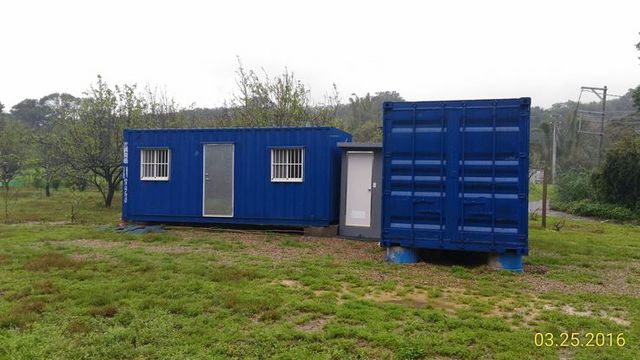

發表於 2016-4-20 17:56:24 | 顯示全部樓層
本帖最後由 brown發哥 於 2016-4-28 17:19 編輯

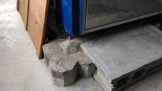

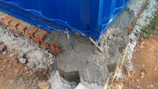

用植草磚 60*40*11cm 當貨櫃屋基座
首先找定位、10呎、20呎四個角柱中心點
挖深地基放石頭、灌水泥、確定四基座水平高度
放下植草磚2~3塊、離地高約22~33cm
外圍4孔洞先灌水泥固定
孔洞內打入鋼筋
貨櫃屋外圍基座間
挖溝、舖石、綁鋼筋、灌水泥、疊磚塊、
強固底坐、協助支撐、防蛇防水、
參與人數 10威望 +185 收起 理由

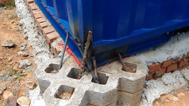

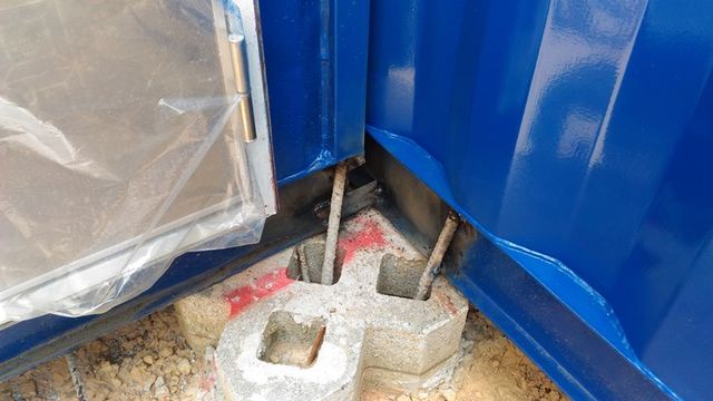

發表於 2016-4-21 11:42:08 | 顯示全部樓層
本帖最後由 brown發哥 於 2016-4-28 17:18 編輯
貨櫃柱頭基座穡爾抭怮篞燡r
中心點或外緣邊?
六年前的作法、
瞻介☆釵钁Y空間
植草磚內部四洞還可埋較粗鋼筋
與貨櫃焊接結合
最後再以混凝土包覆、更加強固!
這張照片是朋友最近請別人施工
大汽油桶一放、灌漿植筋
柱頭沒對齊、水平也沒抓?
自已動手下奶涂r
還是有差啦!

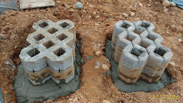

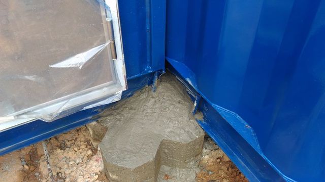

發表於 2016-6-20 16:42:30 | 顯示全部樓層
本帖最後由 brown發哥 於 2016-6-20 16:51 編輯
植草磚底部先打水平
舖石頭捶實、拌水泥灌漿
植草磚置基座中間
內側孔洞可先繕u鋼筋、灌水泥
外部孔洞先倒一些底部固定用
焊好、上漆、再灌漿包覆
鄰居都說
可耐地震、10級強風?
參與人數 9威望 +139 收起 理由
