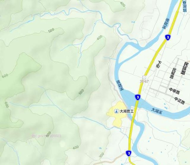

我都使用這個:國土測繪圖資網路地圖服務系統
http://maps.nlsc.gov.tw/
先用右上方「定位查詢」鍵入你要找的地的附近鄉鎮街路,
隨便按一個門牌號碼,再移到你要找的地。
這個系統有等高線圖,而且有標註海拔公尺,非常詳細!

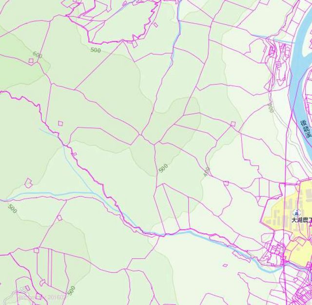

再按右上方「圖層設定」選第2頁「地籍圖」,
這個系統的地籍圖位置正確,沒有錯移,既清楚又棒!

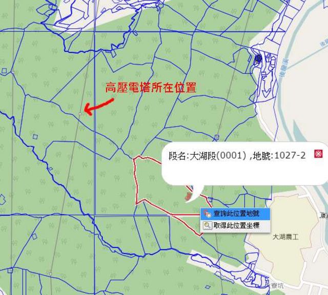

再補充一個好用的招數。
利用地籍圖資網路便民服務系統
http://easymap.land.moi.gov.tw/R02/Index
在原先的「NLSC地圖」(見右上方) 之下,
先輸入「縣市」「鄉鎮市區」「段名」「地號」,找到目標土地,同時顯示地籍圖。
1. 選擇右上方「OSM地圖」,可以查看土地有無「高壓電塔」 通過。
如例圖的紅箭頭所指位置,圓點是高壓電塔,黑色直線是高壓電線。
2. 點滑鼠右鍵,選「查詢此位置地號」,可查詢附近土地地號。
3. 選「取得此位置座標」,可得到滑鼠所點位置的座標。

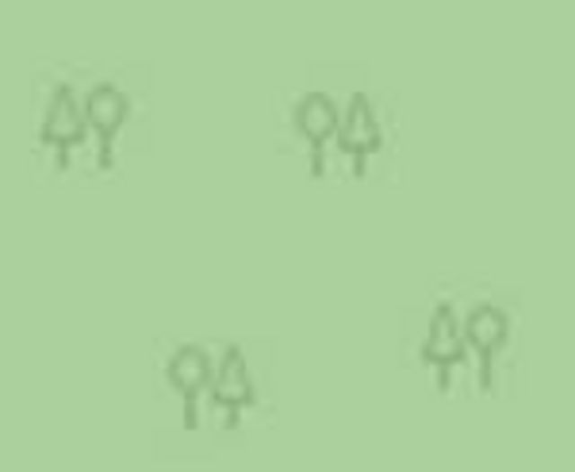

4. 在OSM地圖裡,有二棵樹的綠色區域,據我所知,都是「林業用地」。
(二棵樹區域,在東部大都屬於「風景區」,但是「風景區」也有「農牧用地」。)

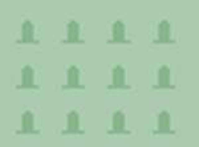

有墓碑的孔雀綠色區域,是「公墓」。
