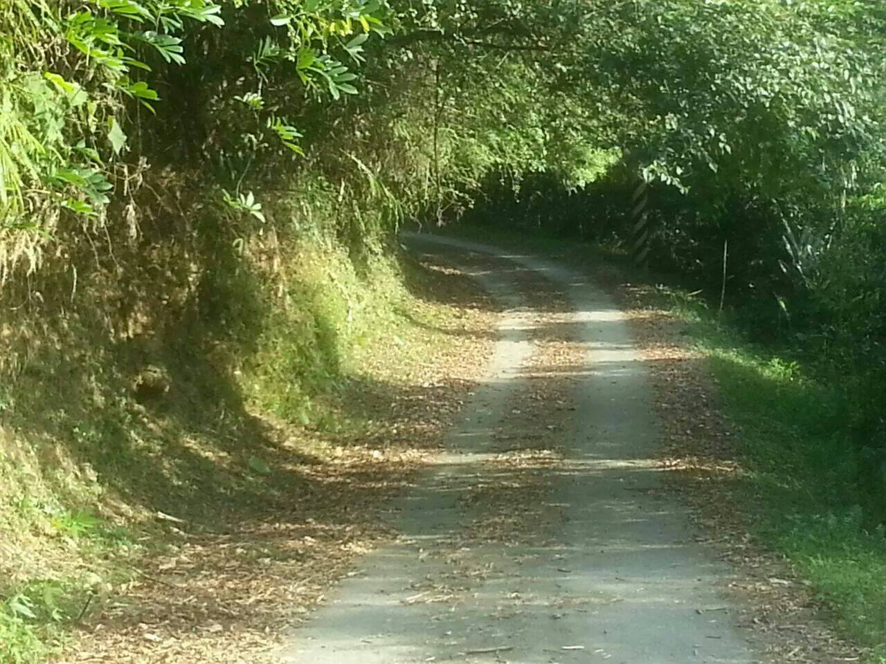

我也很想阿~~但是貨櫃拉到花蓮,走上彎彎曲曲的4M道,全吊定位,加上地基~~算算光運費不是挺划算的。

大大您誤會了,我是指貨櫃要拉上彎曲的4M道,難度挺高的,而且定位也挺有難度的,路口小,大車無法轉進,只能到達上方路口,若是可以散裝材料到現場再組裝會方便釵h
