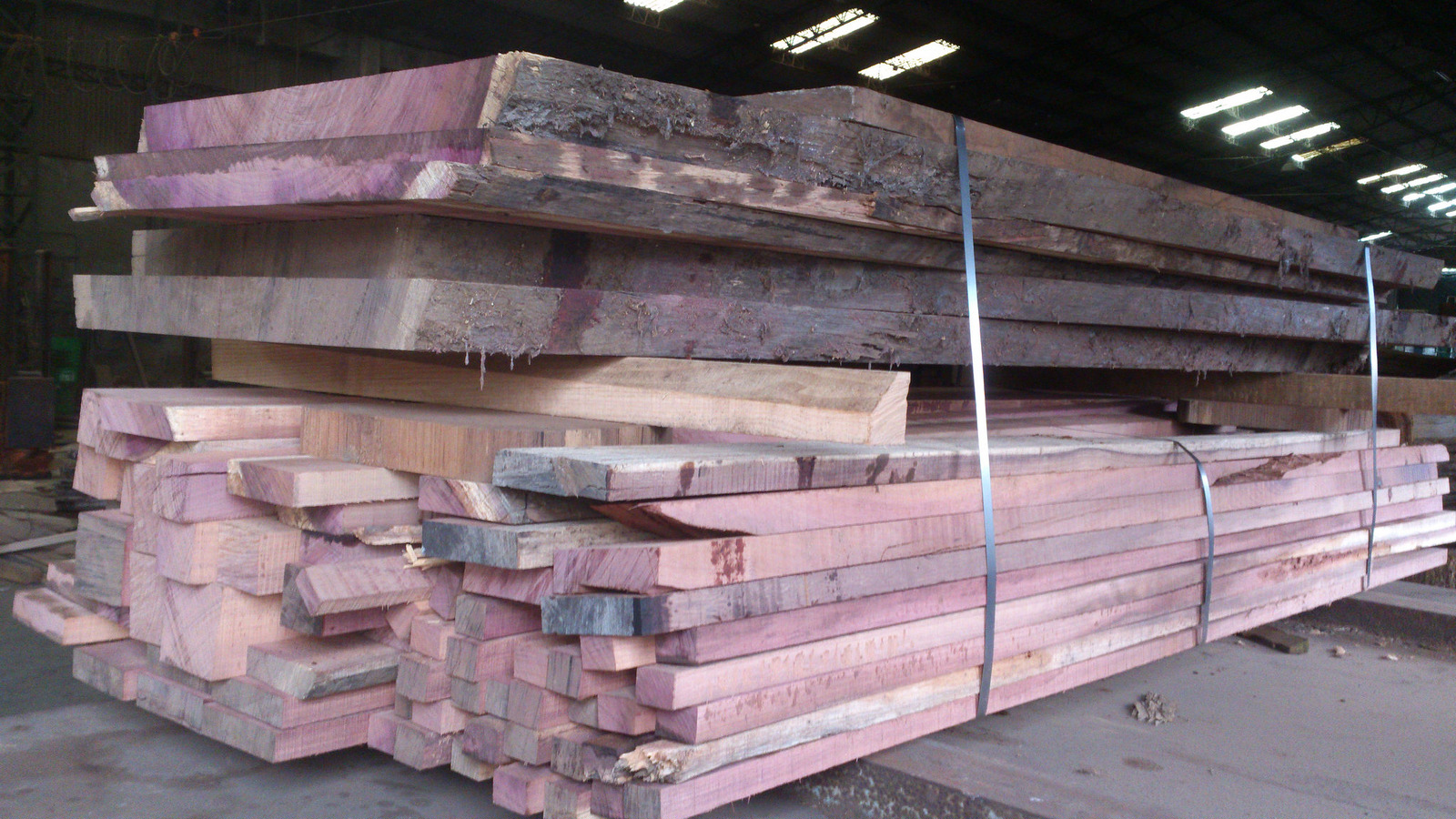

本帖最後由 ㄚ懋 於 2016-5-9 12:36 編輯
km8332 發表於 2016-5-8 10:59
選材篇:

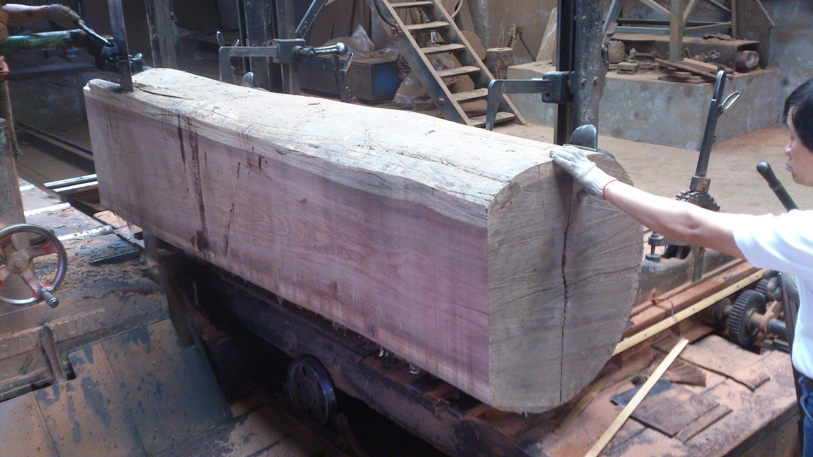

既然決定全木造,再來就是選擇木材。
木材很多種可供選擇,我選的是南方松防腐材。

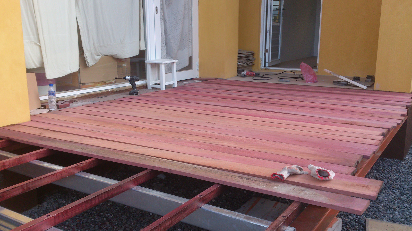

小弟拜讀網路"想做而已"裡面有關於木材的特性及適合的用途,就異想天開自己從買原木(紫心木)開始搞,毫無木工基礎,憑藉一股傻勁,不斷爬文作工課,花了好幾個月,竟也完成了夢想的露台,基礎鐵工配合2home工程先行完成,剩下的就靠一支衝擊電鑽搞定,看到的朋友都人人稱讚,有人問上面沒遮日曬雨淋不久就爛掉了,我說是啊,"露"台就是要"露",才叫露台,不想兩三年就翻修,所以選擇了耐候性超高的紫心木,再配上戶外專用護木漆,目標撐個八到十年看看,因為木頭太硬了,施工時是吃足了苦頭,不是電鑽罷工就是螺絲斷在裡面,現在想想,還真的要佩服自己,但叫我再搞一次...我說免談,搭好了快一年了,目前除了部份漆膜有些剝落,木材部份都還好好的,有空要來去保養一下

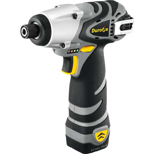

* 鋰電池衝擊起子機
    沒有電動起子機,想要DIY完成木造露臺,幾乎是不可能的任務。
    算算看,地板14cm * 3.8cm, 14呎長的木板要78根,每根要鎖10只螺絲,再加上鎖支架、格柵等,至少上千只螺絲,光想就頭暈,沒有電動起子機,手一定會起水泡。
   而且不要用幾百塊錢的電動起子機,要用扭力大點,最好帶有衝擊的。

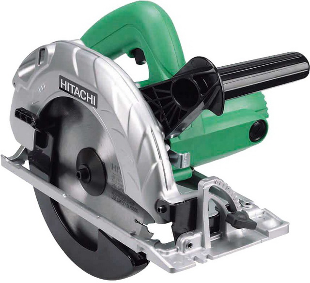

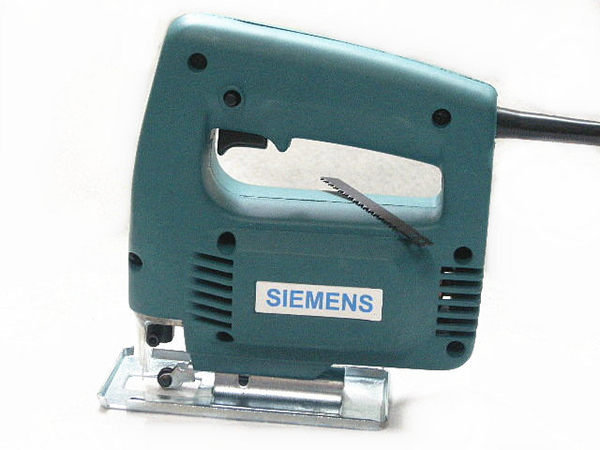

* 手提電動圓鋸機

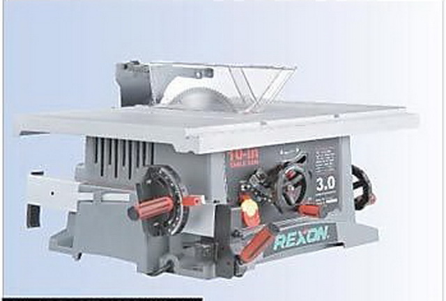

    施工中一定要裁鋸木頭,我原來就有一鋸台:
    可是開工第一天,當我在這端控制鋸台並推著木料前進時,老婆在4米外,協助撐著 8.9cm * 8.9cm, 12呎長的大木頭,兩人沒有辦法同步。為了避免家庭失和,我當機立斷,訂了一台手提電動圓鋸機,從此就過著幸福快樂的日子。

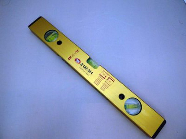

* 水平儀
    這是測量立柱時有沒有垂直,還有地板有沒有水平所必須。

有一項不是一定要,但是最好有,就是電動線鋸機,反正幾百元就買得到。
因為地板碰到支柱,一定要鋸出缺口,這時最好有電動線鋸機,當然如果有耐心,手工線鋸也可以啦!

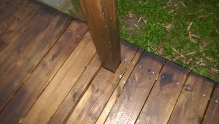

ㄚ懋 發表於 2016-5-9 12:26
小弟拜讀網路"想做而已"裡面有關於木材的特性及適合的用途,就異想天開自己從買原木(紫心木)開始搞,毫 ...
看您最後一張有狗狗的圖片,好像固定地板的螺絲不是不鏽鋼的,會不會後患無窮?
牧童遙指杏花村,就在......
                     8332 公里(KM) 處。
132
1403
1403
發表於 2016-5-9 16:53:21 | 顯示全部樓層
本帖最後由 ㄚ懋 於 2016-5-9 16:56 編輯
km8332 發表於 2016-5-9 16:37
小弟是用白鐵六角梅花頭的南方松專用螺絲,現在螺絲頭的孔都卡灰在那裡,所以看不到螺絲頭啦,對付紫心木,一般鍍鋅螺絲轉沒幾下就斷了...
km8332 + 20

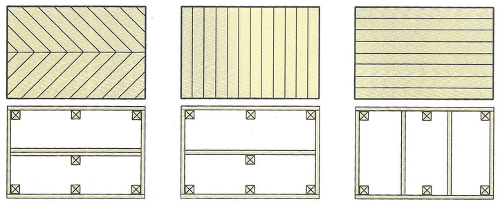

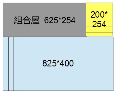

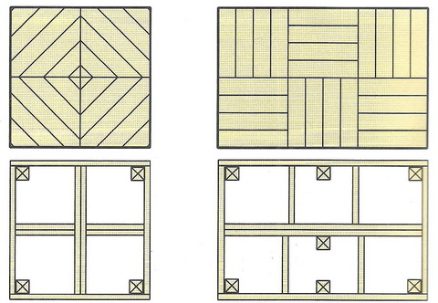

初步設計(PDR)篇:
DIY除了可享受動手的樂趣外,也可以隨心所欲,憑喜好來決定一切。
譬如說露臺地板的排列就有很多選擇。
而排列的方式又決定了格柵的走向。

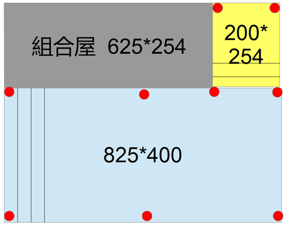

而我的L型露臺,排列方式分兩區域。
在 825cm *400cm 這個區塊採取直的排列,理由是我準備用14呎(約427cm)長的木料,幾乎可以不必裁剪,就可以直接鎖在400cm的框架上,省工又廢料最少。
這樣子,這個區域就需要:
825/14=58.93
59塊14cm*3.8cm,14呎長的木材。
至於 200cm *254cm這個區域,也是採同樣規格的木料,卻改成橫式排列,理由是427cm長的木料,安置在
254cm這個方向,裁剪後只剩約150cm長度,利用有限,浪費可惜了。
而如果安置在200cm這個方向,裁剪後剩約200cm長度,餘料可利用率大大的增加,我正可以用來做6呎野嶽遄C
所以,這個區域就需要:
254/14=18.14
19塊14cm*3.8cm,14呎長的木材。
總共地板要78塊14cm*3.8cm,14呎長的木材。

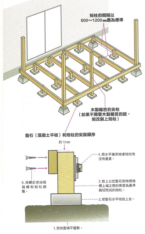

細部設計(CDR)篇:
再來就是要決定支柱的數目,支柱分兩種,
一種是長柱,一端固定在地球上,另一端要比地板高約250cm,

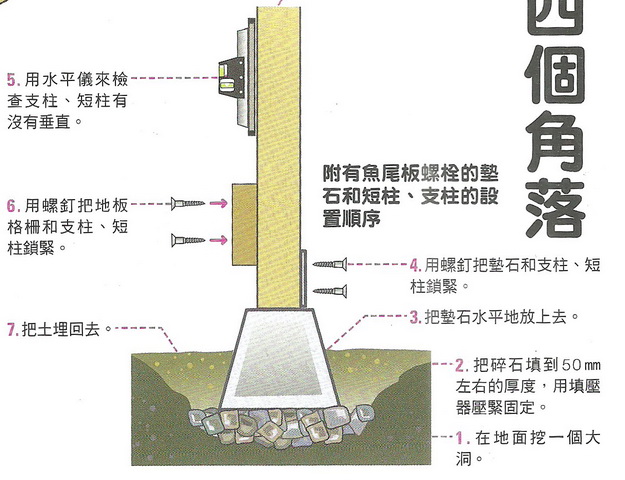

我設計的數量為9根,8.9cm * 8.9cm,長度12呎(約366cm),可裁下1根35cm的短柱下來,還剩331cm,扣掉比地板高約250cm,地板高35cm,剩46cm就是埋入土裡的深度。
另一種為短柱,35cm長。用來支撐格柵,防止木板彎曲下陷,參考書中是建議間隔60cm到120cm之間,我是折衷又為了計算方便,採用100cm間隔。
參與人數 2威望 +28 收起 理由
