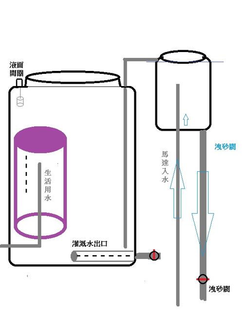

 樓主| 發表於 2016-12-7 22:58:24 | 顯示全部樓層
成果還不錯, 擋掉不少泥沙...可以從30秒開始看

發表於 2016-12-7 23:25:53 | 顯示全部樓層
herbertlee 發表於 2016-12-7 22:58
看起來水在管內滯留的時間太短,你應該讓管裡永遠飽水,這樣效果會更好!!
這麼多支管的作用其實不大,因為你缺水的時候抽水馬達是直接將水沖進水塔,這時候水來不及沉澱~
當抽水馬達沒動作的時候,水管裡頭的水會被抽出一些或是倒流,所以你開水以後會先排空氣!
我覺得還是直接備一個小桶比較好,先將水沖入小桶內,在取小桶的上層水~
小桶要在大桶的高處,小桶底部安裝大管方便排汙泥,小桶滿水位時溢流入大桶內!
這樣會比現在的設計更好許多~

 樓主| 發表於 2016-12-8 07:56:46 | 顯示全部樓層
BlackDragon 發表於 2016-12-7 23:25
這麼多支管的作用其實不 ...
謝謝建議, 只是原本10T的大水桶已經在本社區的最高點了, 如果更高處再加小桶, 成本會很驚人的

發表於 2016-12-9 19:19:43 | 顯示全部樓層
本帖最後由 BlackDragon 於 2016-12-11 18:51 編輯
herbertlee 發表於 2016-12-8 07:56
其實我指的不是在更高處,而是設計在水塔最高點處!
將來如果有重新整頓時,可以參考看看!!
另外設計上也可以設計成家庭用水取用上層水,灌溉使用則是使用水塔底部的排水口!
這樣淤泥也會少釵h!
附上我自己的管路排水狀況!
正常排水應該是管內末端要有一節會滯留的水方便泥砂在這個區域作殘留,如果管內的水有空氣的話,應該是某個環節沒設想到!!
橫向的管,這邊的管是放在地面,取水再向上延生,管內每日的用水量大概是一噸,因為我這是山溝水,所以不需要耗費電力!
所有向上延生的管都會將淤砂向下沉澱!
垂直排汙管,所有的用水都是在上方的平台,因為我的環境能有這樣的高低落差,可以有更大的空間讓水滯流向上爬達到水平位!
細的一吋管入水,粗的向上流,中間有細石子做阻擾水流
這些東西都不是花錢的,而是取我能有的材料,如果要花錢做,我會想做更好!
影片中這兩管都是昨天就清理過了,如果太久沒做排汙,很可能整個管就直接阻塞!
你的環境來說,我會用這種方式!
或是將小水塔改為大管徑五英吋左右的管來配!
整支管立地頂到水塔最上端,排汙時使用最大口徑的水閥來排~
不過裡頭入水管的高度位置必須要調整,沒調整好的話,出入水會相混,一樣白搭!
而小水塔入大水塔的管徑要比馬達的管徑大1。5倍以上
不然暫存區很快就滿了,大水塔的水才剛進水
