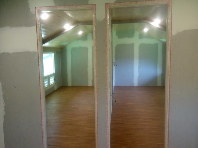

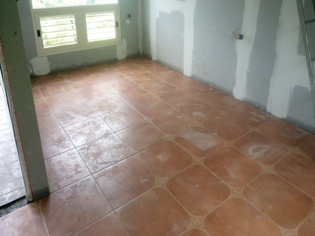

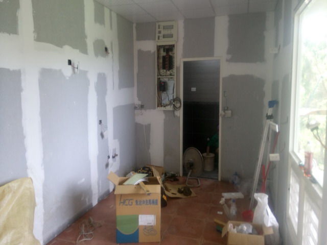

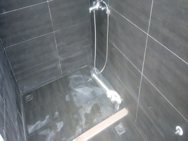

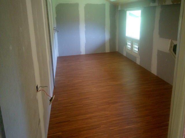

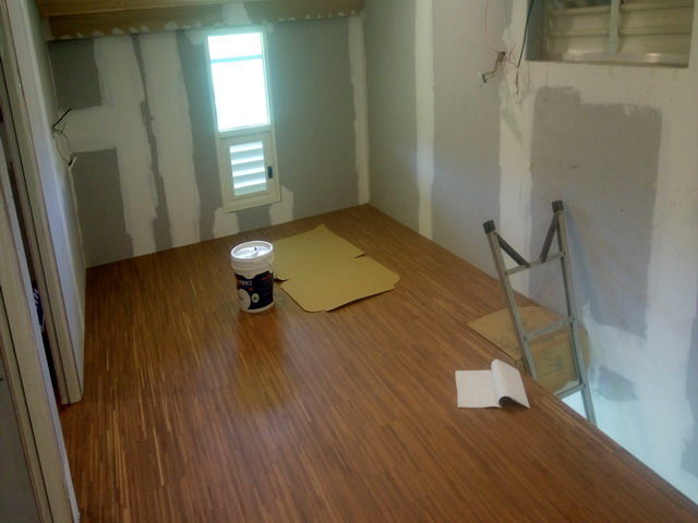

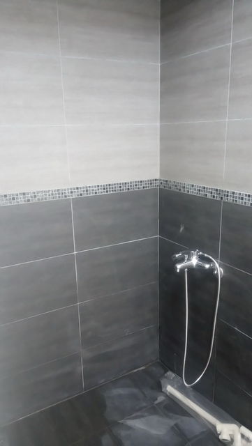

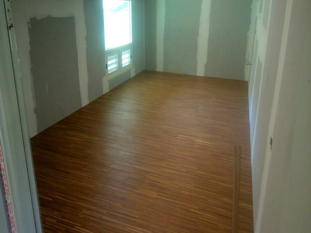

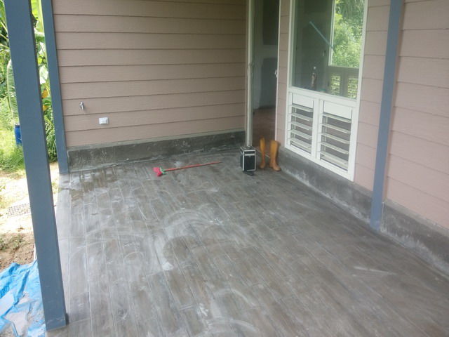

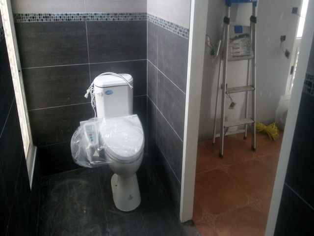

 樓主| 發表於 2016-6-11 15:08:33 | 顯示全部樓層
RE: 對流換氣節能環保綠屋-2016-後龍-木地板;地壁磚
二樓 原木地板已鋪設完成 而一樓的浴室壁磚及地磚也都完成 趁去丈量門片 乾濕分離門片組及木櫃梯高程放樣時 把免治
馬桶及淋浴水龍頭一併安裝完成
下回工程 就是安裝門片 木櫃梯 浴盥櫃 裝潢 外露台的銜接梯及殘障坡道 欄杆 空檔時 室內油漆會先漆好
開放參觀跟要先徵詢業主同意 如果可以就約6/19日 星期天早上10點左右
看看完成的照片
參與人數 4威望 +52 收起 理由
MACD均線 + 4 太棒了!
移民 + 8 太棒了!
jsun8899 + 20 太棒了!
