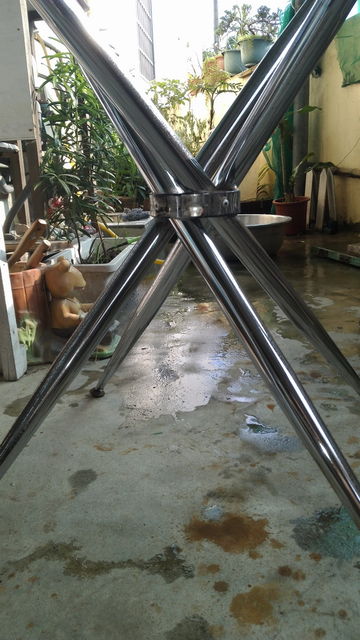

小弟剛好是從事相關行業的,看您的相片初步判斷,您的鐵門應該是鋼板(黑鐵板)製作,然後送去粉體烤漆的,而且應該沒有防鏽底漆
那既然底子是黑鐵,就有生鏽的一天,建議用鐵刷把鏽蝕處刷乾淨,刷越徹底效果越好,刷好擦拭乾淨,立刻噴上紅丹漆(防鏽)薄薄的噴幾次會比厚厚噴一層效果好,再來等乾燥後在噴上相同顏色的面漆即完成!

 樓主| 發表於 2016-5-30 23:16:24 | 顯示全部樓層
謝謝您。但紅銅砂不知道要買什麼顏色的漆。鐵樂士可以嗎。有這顏色嗎?外行人問外行話,請不要見怪

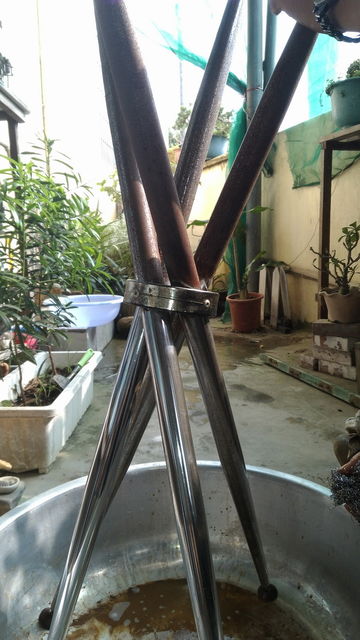

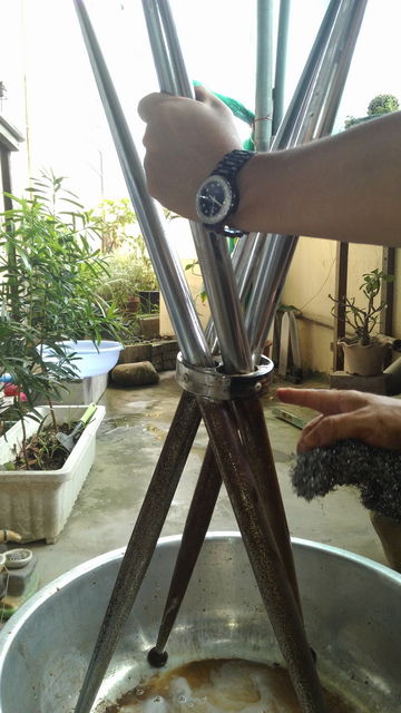

發表於 2016-7-4 13:32:50 | 顯示全部樓層
陳青 發表於 2016-5-21 18:32
幾十年前,學校做白鐵欄杆,我問鐵工廠師傅,這白鐵會生鏽嗎?
師父說:白鐵會生鏽(黃黃的),但不是真的鏽蝕 ...
陳老師您說的對,我上次只用這種汽車除銹劑清除圓桌鐵鏽,用鐵的鋼絲絨用力擦效果一級棒。
