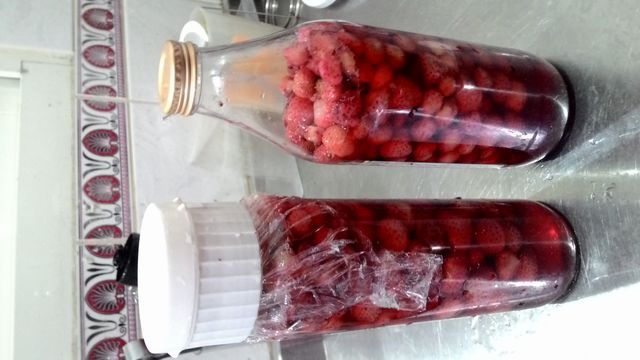

酒鬼的草莓香檳,先釀一些解饞 我的紅肉李還綠的。
這個季節發酵很快,昨晚才釀下去,今天就開始有氣了。應該後天就有草莓香檳可以喝了。
ps. 草莓是昨天採的,我的果子都比平常值慢好幾步

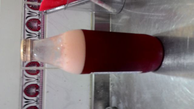

天氣太熱,昨天草莓酒已經大冒泡,今早趕緊過濾裝瓶放冰箱。等開瓶冒很多氣的時候,香檳就完成了。
有人詢問做法,一樣是用糖比草莓1比3的比例下去做,草莓出汁很快,所以要比較勤搖晃讓糖溶液,以及觀察後續發酵情形做香檳的話,氣冒很大的時候就要裝瓶了;做草莓露的話,就等氣冒完再裝瓶冷藏。草莓發酵很快,要注意放氣,才不會炸瓶。
氣冒完一定要做好密封,才不會變醋,釀水果酒都是這個原則喔。

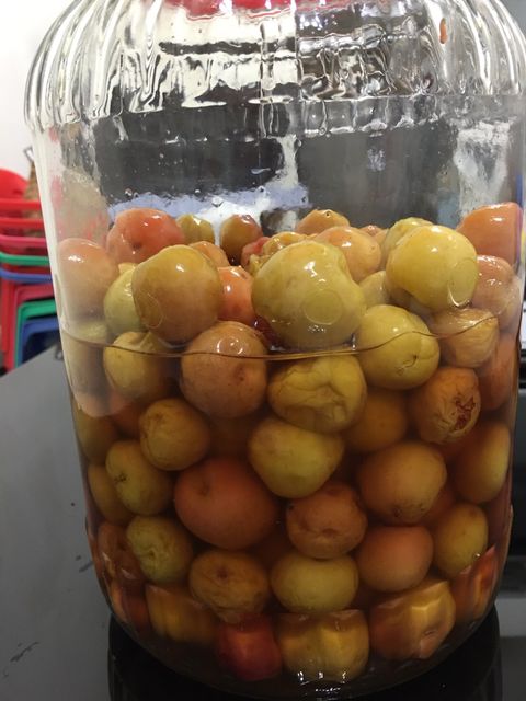

發表於 2016-6-7 18:01:36 | 顯示全部樓層
泡一個禮拜的李子酒,糖水快淹過李子了…
eastern + 20 可以𣈱飲了!

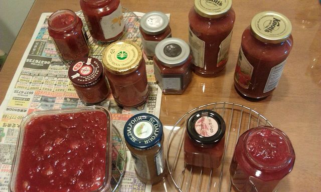

發表於 2016-6-8 01:02:41 | 顯示全部樓層
本帖最後由 Antony 於 2016-6-8 01:03 編輯
To chingwen姐
我的李子果醬製作方式很單純
因為沒用農藥也沒肥料,所以簡單洗洗,連晾乾都不用
- 去籽後,放大鍋邊煮邊攪,直到大致化為泥狀
- 或者,洗好直接倒大鍋放8分滿李子,邊煮邊攪,直到果肉成泥狀,熄火,再把籽濾出
(反正不論先去籽,後去籽,都是最做果醬麻煩的一部分)
加糖至鍋中李子泥1/4~1/3的量(一般果醬食譜都是1:1,防腐),才不會太甜吃得出李子味
小火煮到糖溶化,且確實有滾有冒泡,就熄火
熄火趁燙馬上裝玻璃罐,儘量滿,金屬蓋蓋好,倒置入滾水中消毒一下下
(因放滾水中,可能會出現"啵"的聲音,不會爆炸,別怕)
取出滾水不久,蓋子中間就會凹陷下去,完成
只要沒開,我放台北室溫一年多,歷經高溫都沒發霉,代表消毒確實
若沒有罐子,就要放冰箱了
我因為糖少,所以會帶有李子皮微微苦味,喜歡與否見仁見智
我都拿來夾土司,或是配原味無糖優格
因為少糖吃起來超安心,李子味重,又帶有些微果肉口感,每次都加超多,有夠奢侈的感覺
以上謹獻給家中有李子太多消化不完的各位2home友

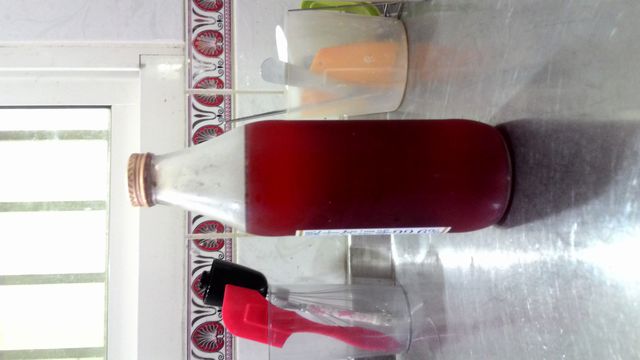

發表於 2016-7-15 22:50:58 | 顯示全部樓層
最後成果報告。當初放冰箱幾天後,拿出來試喝,發現還是太甜,就放冰箱繼續低溫發酵到忘記了,再想起來已經是一個多月後,開瓶滿是氣泡,放了好幾次氣才不會噴出來。真想弄個香檳瓶來"啵"一下。
糖用1比四還是太甜,這批草莓自己太甜了,下次糖份還要再降。剛開瓶喝起來跟香檳一樣的氣泡感,好處是密封好的話,每隔一陣子開瓶都還會有新氣泡產生,因為裝瓶時沒有滅菌。
酒精度計不在手邊,喝起來最後口感應該有到5趴,小朋友很愛,拿出來一天就被乾了。
