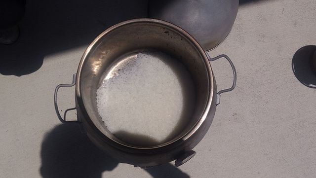

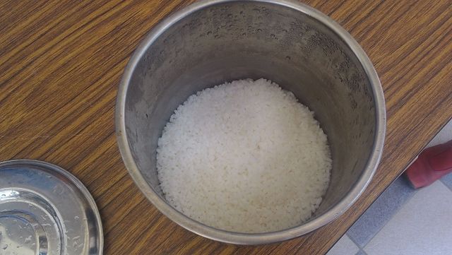

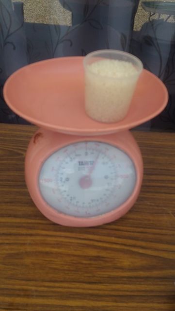

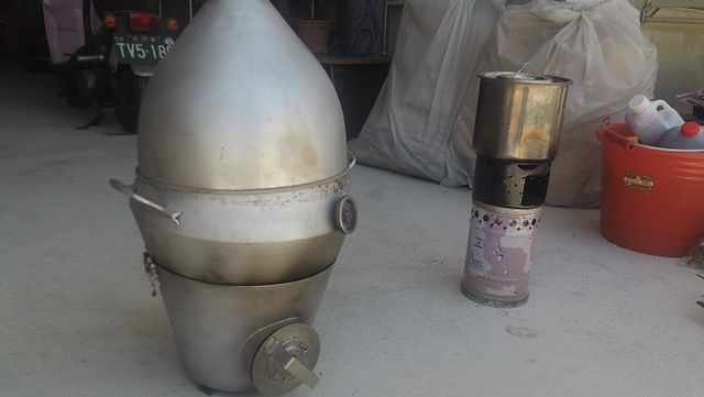

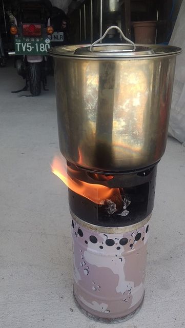

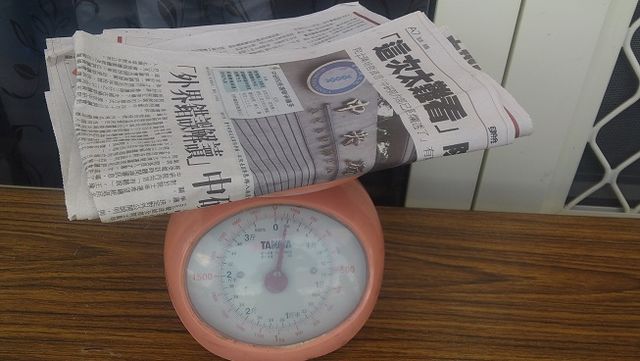

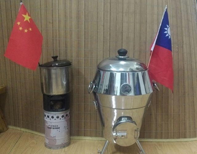

我將大陸的節能爐和我的節能食艙pk照片給大家看
首先嚴選選較薄小,接近大陸報紙紙質的聯合報4張, 秤出來是70公克  。 然後量一杯米是150公克,2杯300公克 ,。 同時放入二爐子燒完4張後, 悶15分再開啟,
開啟後結果是大陸的有8分熟, 台灣的雖然有全熟, 但是慘勝, 因為我們多了那麼多設計和成本才勝一點點, 可是經阿強爐主說出重點:{光曬太陽就70度了, 風寒效應低,當然減少差距,如果在冬天, 節能食艙有保溫層,那就差距大
