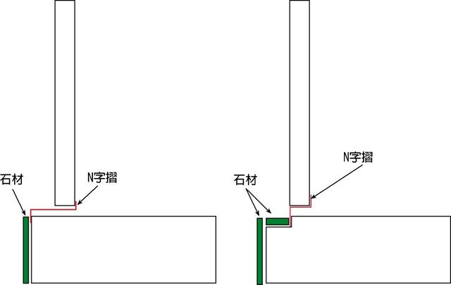

發表於 2016-6-24 16:21:33 | 顯示全部樓層
gyshiue 發表於 2016-6-24 00:11
Copy前輩的建議我也有考慮過,是比較好的處理方式,只是要做的美觀還要再先看看怎做,目前我想先把C型鋼與 ...
縫隙不等高以此施工法難以避免,很難去怪罪誰.
另外橫板間或轉角處的直料修飾板看起來已經接觸地水泥面.
圖片的二種方式,請參考.
打矽力康以加強板件間的強度及避免小蟲進屋內為考量,我會打在室內側.
另外內地板的填高我也會做,否則往後就很難做了.
(二次水泥結合考量水一樣會滲進是有可能的,很少的水份,邊邊角角的彈性水泥我一定會做,再貼外石材
N字摺的料件及基座打除我會省下來)
右邊的方式應較妥當,左邊省錢,但我會更省.

 樓主| 發表於 2016-6-24 17:24:00 | 顯示全部樓層
copy 發表於 2016-6-24 16:21
謝謝copy前輩的回覆。
橫板間或轉角處的直料修飾板看起來已經接觸地水泥面,這部分還要現場確認,下星期會找時間去現場先處理幾個項目,如果是這樣那只能從裡面填矽利康了,這樣的話要自己先把內牆板都先拆起來,還好目前只釘了一層,還沒上膠,拆螺絲應該還容易,只是要拆的話整圈都要拆還蠻多的就是了,對了,那板材應該是用自攻螺絲鎖的吧! 拆起來還可以重複使用嗎? 還是要準備新的自攻螺絲?
圖片的二種方式我會使用較接近右邊那個,實際還要跟土水師傅討論。內地板的填高這我會做,除了與外面可以有高低差外目前地面也還沒平整,本來就有預定要做的。邊邊角角的彈性水泥也一定會做, 外石材部分是本來就要做來修飾用的,可以順便把ㄣ型遮起來。
