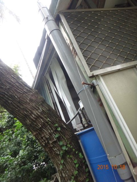

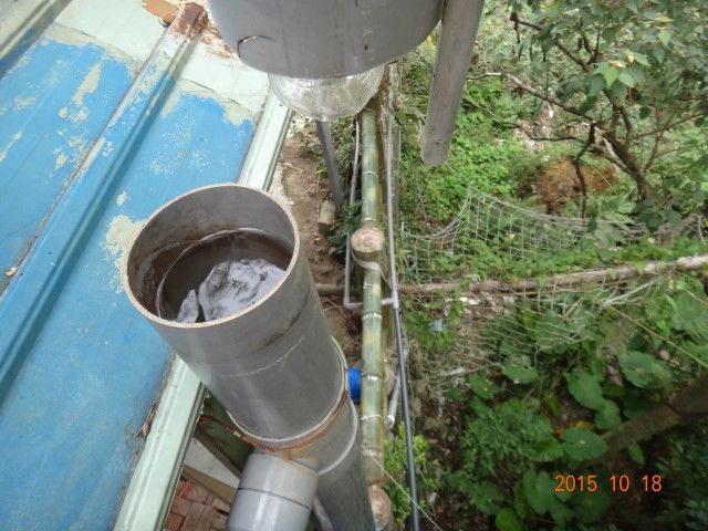

發表於 2016-6-26 02:01:23 | 顯示全部樓層
copy 發表於 2016-6-25 23:03
使用手機加分頁面跳出,卻無法點下箭頭點分數!有點難過。
您的精神與思維令我欣賞與佩服,多向您學 ...
目前用過最簡單方便的是光碟片收納用的不織布!
即使是使用這薄薄的一片,還是會有雜質,不過雜質是屬於強水壓或累積大量時才會看到!
這不織布使用一片,以我的水質,大概三天要清洗一次!
不清洗其實也沒關係,水量變小,不織布可能會破孔!
而且這適合自然流,而不要用馬達去加壓!
我的自然流水高度約兩米半,也就是水塔的高點,我還有另外一個大管徑水管用在緩衝水量使用!
這水管相當於一個小儲水槽,大量用水時他可以替補,小量用水時可以調節沉澱(只是我沒設計排砂口,因為排砂就是直接澆花澆水使用了)
我不會相信專家說的話,真那麼行,現在就該出來打臉了!
我拆很多過濾系統,其中有拆過幾組也是專利、專家設計的,一打開~裡面的濾材一一解釋檢視後~我相信任何人都會覺得這東西是垃圾!
可以拆開重複使用的濾材,基本上過濾效果只是普通!
膜過濾 離子交換樹脂這類才是用來做淨化用的 不過這種東西拆開後就無法重複使用!
而且這東西前置水質如果太差會造成負擔!
我猜上面某位專家不知道這件事情~

發表於 2016-6-30 00:47:31 | 顯示全部樓層
copy 發表於 2016-6-29 21:47
靠離心的方式來做第一道過濾,覺得可行。
看不見內部構造,用離心式脫水的拖把來聯想。
那麼~
我就給你看看他的結構圖好了!
這個設計是不錯,壞就壞在他必須較大的水量!
copy 發表於 2016-6-27 13:46:34
過濾材料或許要花些費用,沈澱需要多些桶子.
謝謝您.
我試試看再說心得.
不是每個人都有那麼多空間製作淨水池,視環境來做變通!
我是因為免費的兩個五噸水塔,我不用就浪費了!
本來應該擺在貨櫃頂,底座使用H鋼;家中有人為了不讓我得逞,一直想將這兩個水塔直接報廢掉!
原則上擺貨櫃頂會更好,H鋼也是已經準備好的,既然有人抗議,我就另外找個位置!
我將臨馬路邊的位置重新規劃出來,才挪出一個可以放置兩個五噸水塔的空間!
當初不讓我擺水塔的人,只希望往後都使用馬達抽水;
在我設計完成後,目前大多數的用水需求都是不需要使用到電力設施!
反而現在連開個貨櫃的LED小燈都會被批浪費電!
老人家的想法,有時候是為了成就某些只會靠嘴的人,而必須去抵制動手的人!
離題了!
水塔不是必要的,除非你的環境是缺水缺到發慌,水資源非得囤積才有得用!
那這樣不管怎麼說水塔一定是越多越好~
如果您的環境有其他水源,我會建議就使用較粗的水管來當儲水桶即可!
水管的好處就是可以向上延伸,只要排排好!
額外一管換成不鏽鋼管可以擁有天然溫水(必須有曝曬太陽)
目前來說我已經在考慮增加水管儲水器,就差免費材料供應不足!
