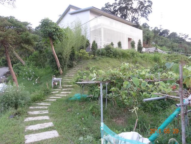

要砌圍牆記得要打ㄇ字鋼筋
這樣才穩固,水溝旁也可砌一塊高的一排去擋水。

 樓主| 發表於 2016-6-19 23:24:39 | 顯示全部樓層
SUNRIDE 發表於 2016-6-19 23:20
要砌圍牆記得要打ㄇ字鋼筋
謝謝SUNRIDE大大的提醒
哇……感覺好專業喔!
只是我們夫妻都是門外漢……
63
849
849
 樓主| 發表於 2016-6-19 23:29:23 | 顯示全部樓層
taiwanbigmary 發表於 2016-6-19 23:18
目前這樣也挺不錯的..
用一陣子..
如真不好再移開..
謝謝taiwanbigmary大大的建議……
我們也想先聽聽前輩的意見
同時也再觀察一陣子(畢竟才剛搬完,實在沒力氣,馬上再搬走 )
水泥空心磚的好處也是機動性強,要換位置,也可以再改
移民 + 8

發表於 2016-6-19 23:34:00 | 顯示全部樓層
網購買建材不會比較便宜
因為建材通常都重啊,運費才是痛點
找縣市+你要的材料去查,再電話聯絡去載回
砌空心磚要立放,洞口朝天,插入鋼筋,灌滿水泥,加油~

發表於 2016-6-19 23:56:48 | 顯示全部樓層
現在這樣乾爽穩固,休息一下,用一陣再說真有鼠蟻的話,拿水管對著孔沖一沖,又可以撐一陣子。沒關係啦。

 樓主| 發表於 2016-6-20 10:53:26 | 顯示全部樓層
SUNRIDE 發表於 2016-6-19 23:34
網購買建材不會比較便宜
因為建材通常都重啊,運費才是痛點
SUNRIDE大大
其實訪價很久(看網購,打電話詢問
這麼多的空心磚真的很重,自己根本不可能裝卸載運……
最後問到的,連同運費下去平均~~一個約20kg的空心磚約47元
應該算有便宜了
(重點是有些賣空心磚的廠家,還不願意送到山裡 )
好不容易弄上山的磚,真的要好好運用……

發表於 2016-6-20 11:49:11 | 顯示全部樓層
整個平台只用空心磚疊沒砌水泥,應該不會很平整吧,走路容易跌倒
發表於 2016-6-20 12:01:10 | 顯示全部樓層
族長後繼有人啦 ...
我老爸以前常念我是 "陶侃搬磚"
我以前也有很多空心磚
一直在農場 搬來搬去
最後把農場賣了 就再也不用搬了
2HOME 玩空心磚最有經驗的是 "空心磚大軍" 那篇
2HOME 搬空心磚搬到叫不敢的好像是 "阿智 大" (不信您給他錢 他也不要了)
我來到玉里後 發現這裡的空心磚偷工減料 好加在您農地沒在玉里
否則您全用空心磚 那平台1個月就會壞掉或不平整

發表於 2016-6-20 12:49:44 | 顯示全部樓層
本帖最後由 yflin 於 2016-6-20 12:54 編輯
看來搬空心磚=練身體
貨櫃下的水泥鋪面應該是遜A舍時會產生的問題?(如屬非合法申請之農業設施.可能要挖掉)
申請農舍時我的貨櫃下的水泥鋪面及一小塊路有鋪水泥就被承辦人員要求清除!
因為未申請野i!
PS.1.通常我會選擇片狀石頭或60*30花崗石板(片/140元)比較天然.耐用.好看一些.雖然貴一點!
     2.花崗石板應該比空心磚更耐久!
