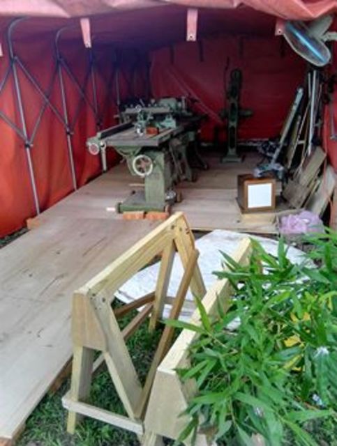

發表於 2016-8-26 21:30:20 | 顯示全部樓層
當初的工寮,下雨泥面是會有水流會濕濕的
評估過較省錢的方式且可回收再用,
用木心板,本來下面想用柳安角材,不過為了更省錢,改用紅磚墊,更不怕水,只不過木心板的那個面積會發霉變黑罷了
本來也買了一堆模板,準備給不鋪水泥的資材室用
要直接參考下圖的做法(後來沒採用)
圖示中地板會如此平整,因他下面有用級配整平的樣子
