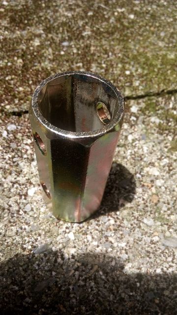

 樓主| 發表於 2016-9-2 12:26:00 | 顯示全部樓層
土肉桂 發表於 2016-8-29 17:53
力虎錘刀組內徑1英吋(同鬆土,培刀組),但內部有6個凸出的導槽
日農中耕機的軸心8角型.滾筒的內徑尺寸約3cm(非用游標卡尺量;用普通尺目視)
看樣子要弄個轉換頭.說不定就可以喔!
