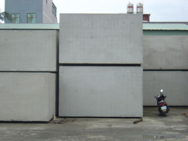

RC一體成形水泥小屋

統一開模的規格?感覺若有合法申請的資材室,用這個也滿方便的,
不過若地是租的,使用這種臨時的水泥產品,將來假設要棄置,好像就會很麻煩?

如果能組合,就更好用了,買兩個疊在一起,就變兩樓了,買兩個併在一起,就變正方型的,上面就是現成的露台,女孩子應該很喜歡吧,晚上睡覺比較有安全感!堅固耐用不用保養,噸位很重,應該颱風也吹不走.
不知有無賣RC 預鑄式游泳池或蓄水池... , 挖一個6X2.4 M的洞,埋一個RC 預鑄式游泳池,裡面貼藍色磁磚就很有型了...
另外搞地窖也不錯,不像埋貨櫃要做防水這麼多工.....

水泥的優點是便宜,缺點是很重,
兩個疊在一起變兩樓,要先克服荷重問題...
但2樓的模組應該可以不用地板,就只有牆+屋頂。
另外,因為很重,運費可能也不便宜...

有些山路無法如此負重,請問可以將模具運到山上灌注嗎?

我在想,上面那一個顛倒放,當然一定要固定好...

    花東地震多,如果不使用合乎法規鋼筋接續及混凝土灌漿,要怎樣固定才能撑住上面那個的自重在地震搖晃時的水平加速度? 直覺不是隨隨便便固定就能做到法規要求的耐震程度。
    如果沒有實際的力學計算及模擬,或許不要這樣玩會比較好。

就依正規的建築工法即可! 一般是用植筋的方式,要用植筋膠。
其實,也可一樓用RC一體成形水泥小屋,二樓把貨櫃屋+屋頂疊上去即可!
沒人規定一樓RC小屋,二樓也得RC小屋...
貨櫃/鐵皮屋最大的缺點是...二樓以鋼架搭建的地板和樓梯的聲音感覺很虛,
一樓若是RC小屋, RC天花板= 二樓地板,聲音就不會那麼虛了!
我也想過先做水泥板的模組,再到現場組合...
但因為重量很重, 先做水泥板的優點是一車可疊更多片水泥板,
建物重量為13.5公噸左右,最大台的砂石車載重最多約30公噸,
只不過....照樣要叫大型吊車,且施工時間愈長,吊車待愈久成本也愈高。
而砂石車到不了的地方就別想了!
RC一體成形水泥小屋的優點是快速,
若到現場才組合,慢慢的等它乾,就少掉快速的優點。

是有RC預鑄式蓄水池,但因深度190cm ,當游泳池比較危險!!大多是建商拿來當雨水滯洪池使用
也有客戶拿來當養魚魚池之用!  曾有人拿來當酒窖,不知道他藏了多少好酒

答案是不行的! 因拆裝模具皆需要重機械才可以
