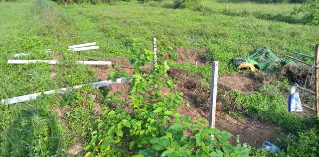

 樓主| 發表於 2016-10-24 18:09:04 | 顯示全部樓層
立柱又完成第二區的一格加一柱,樣子像一個6~

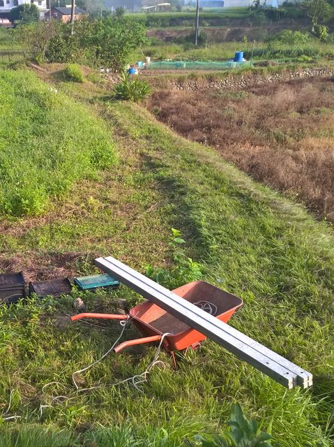

 樓主| 發表於 2016-10-25 09:25:43 | 顯示全部樓層
本帖最後由 tsou4 於 2016-10-25 09:41 編輯

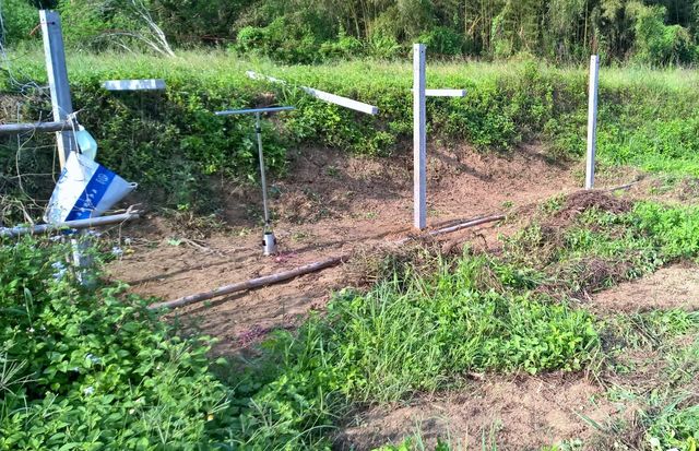

立柱又完成第三區,兩格的一半。
早晨天亮5點半開始,有一半的時間在鋤草跟搬運水泥柱,水就喝掉一公升了,所以只挖三支柱。
8點太陽出來2公升的水也喝完只好撤退~
預計週六錏管到貨,一次三區全都上架子。
這段路30m用手推車省了不少力氣~
柱子一次就先搬到定位預備~

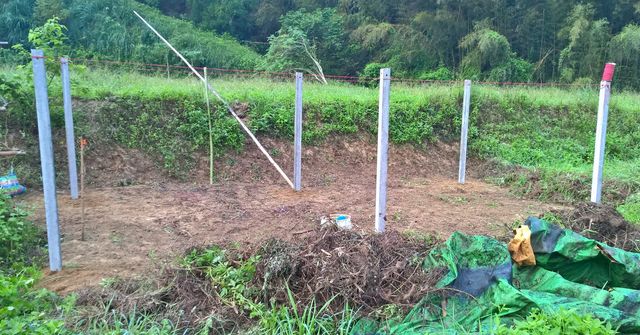

 樓主| 發表於 2016-10-26 08:15:43 | 顯示全部樓層
本帖最後由 tsou4 於 2016-10-26 08:32 編輯

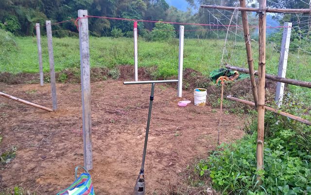

挖洞立柱完成第三區,兩格。
早晨5點半天還沒亮,戴頭燈工作。才一小時全身溼透~
東側的竹架是老父搭的傑作,還堪用就保留著,等明年垮了再來換成水泥柱錏管了~
方格内鋤草完成。
若有強風可以加斜柱在駁坎支撐。
錏管材料已經買好備著,好整以暇,等週末錏管到貨再玩了~

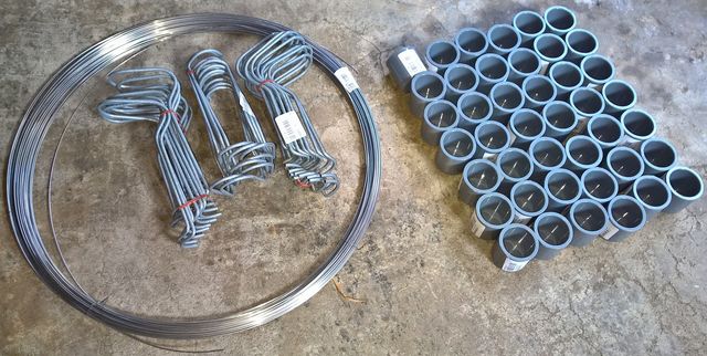

地上42只直通PVC接頭是什麼用途呢?...
47
2719
25萬
256379
 樓主| 發表於 2016-10-26 09:09:17 | 顯示全部樓層
本帖最後由 tsou4 於 2016-11-1 10:37 編輯
eastern 發表於 2016-10-26 08:46
e前輩你好,1吋PVC管帽是用在1吋3m亞管的兩端套上,防止雨水、螞蟻、以及切割端生銹用的。(6m切成3m*2,每一支3m都會有一邊是切割端)
如果兩格以上,兩支3m亞管要對接就用雙頭1吋平接頭~(照片裡沒有拍到,是放在其他地方)
http://goods.ruten.com.tw/item/show?21436127283100
1吋平接頭

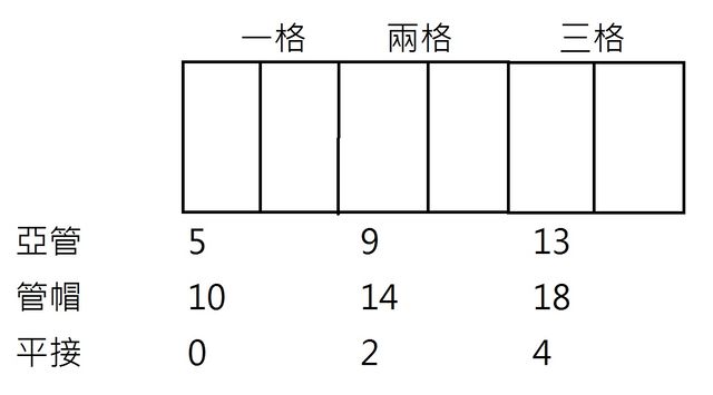

1吋PVC管帽內徑約34mm,1吋亞管外徑約33.5mm,套上之前可以用止洩帶(改用電火膠布寬版)繞兩圈更緊密。更搞剛的可以在切割端刷一下紅丹漆,甚至在止洩帶套上後還在管帽外緣塗上矽膠silicon!那就更擋固了~
3*3m-一格5支亞管就要用10個管帽;3*6m-兩格用9支(5+4)亞管、14個(10+4)管帽、2個(0+2)1吋平接管;3*9m-三格用13支(5+4+4)亞管、18個(10+4+4)管帽、4個(0+2+2)1吋平接管。(每一格的費用都算的出來)
管帽10+14+18=42個~
