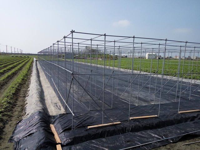

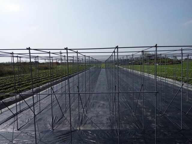

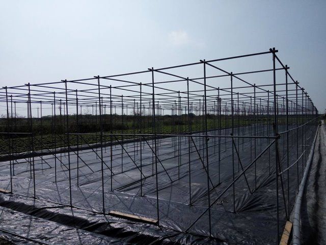

 樓主| 發表於 2016-11-27 22:23:58 | 顯示全部樓層
2016/10/13
終於,抑草席鋪好了。離網室完成又前進了一步,今年應該沒有颱風再來攪局了吧!

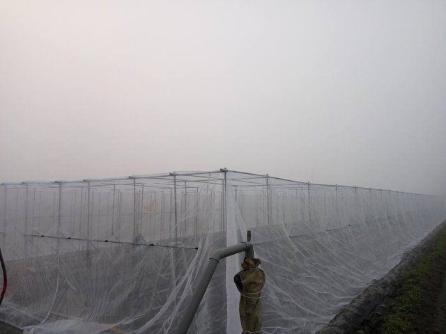

 樓主| 發表於 2016-11-28 18:58:07 | 顯示全部樓層
本帖最後由 lin54198 於 2016-11-28 20:23 編輯
2016/10/16
網室終於不止能回味,網室還能細細品味。在全家出動的協力下,防蟲網上架了~
夫妻兩人花費了約1.5小時的時間,這樣應該算還蠻容易的吧!
