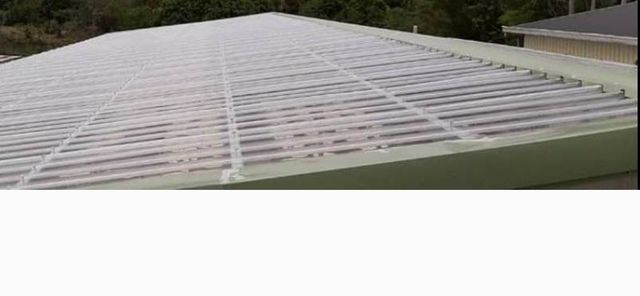

發表於 2020-5-5 11:29:09 來自手機 | 顯示全部樓層
ijtseng 發表於 2016-12-4 14:00
是的,沒那麼簡單,我不做臨停,因為要設備及人力,只做月租.
停車場設立並不適合我.
只是說,,如果蓋屋頂及C鋼 ...
屋頂蓋透明的那種材質.....應該可?!
33
1646
ECO
22948
發表於 2020-5-11 22:45:50 來自手機 | 顯示全部樓層
a082352484 發表於 2020-5-5 11:29
沒申請全是違建,
福5看光光
