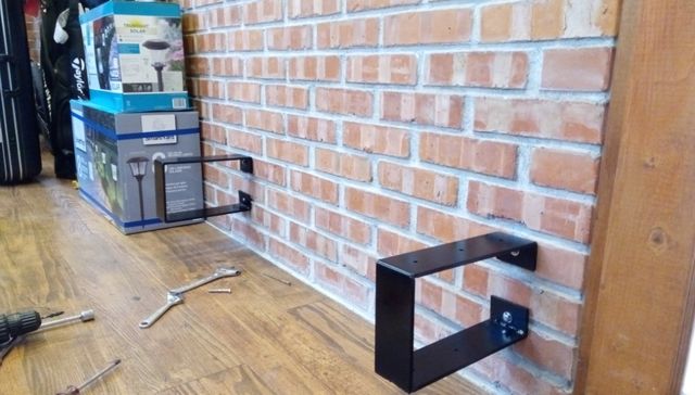

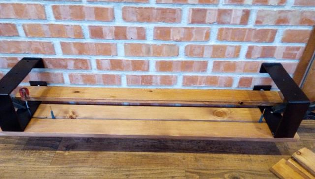

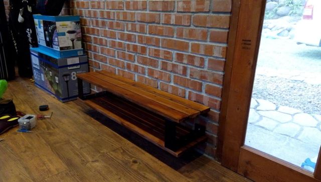

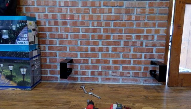

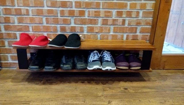

之前IKEA 買一個雙層小鞋架,但是一層連3雙鞋都放不下! 要過年了,整理一下室內看到鞋子穠熄瓣C八糟的於是就先來做個鞋架吧! 就用我手邊有的材料,扁鐵是做嶽鈳悀U的,雲杉板是庫存貨! 一雙鞋的寬度大概是22cm (我的鞋) 如果一層放4雙就要88cm, 乾脆就做100cm寬的雙層! 等下次再做另外雙層,就有4層了! 不過我沒那麼多鞋子就是了!

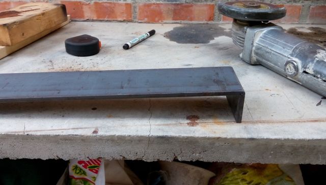

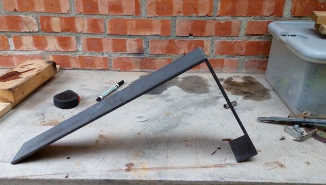

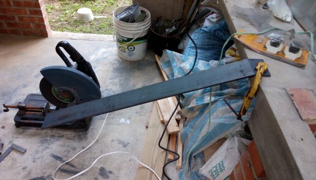

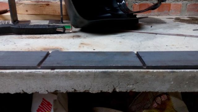

扁鐵如何彎90度?教一下啦.
溝槽用何工具削?之後用手力彎折?
阿里阿斗.
Simple Life  隨心所意 自由自在
11
198
11586
 樓主| 發表於 2017-3-4 23:52:57 | 顯示全部樓層
copy 發表於 2017-3-4 22:51
扁鐵如何彎90度?教一下啦.
溝槽用何工具削?之後用手力彎折?
阿里阿斗.
我是將扁鐵平放在14吋的砂輪機上切溝,轉180度再切另一邊,因為砂輪圓的無法一次切一條溝,但是又不切斷,先切出一條直線後,但是深度會不均勻,再用手拿扁鐵靠到砂輪片去修,深度大概切2/3! 另外因為要折90度所以溝也要磨成向兩側45度再多一點,折的時候看我的照片,用C夾固定在一個平面上,另一邊用手平均下壓就折的動了,折完後,內部還要補焊一下,不然容易斷,折下去也不能後悔反折,也會斷!蠻搞鋼的! 如果向我一隻連折
3次,會有累積公差....如果不是一定要 R角的視覺,用焊的比較快!
