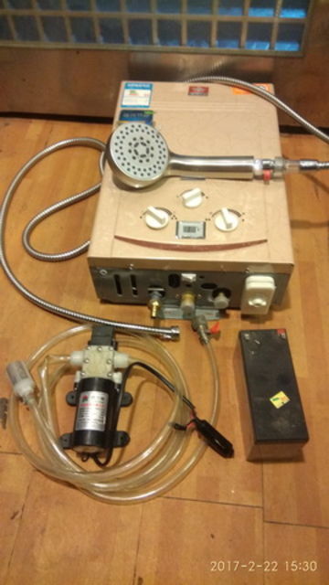

發表於 2017-2-22 15:06:32 | 顯示全部樓層
本帖最後由 pax 於 2017-2-22 15:07 編輯
因為每個人的喜好和方式都大不相同,水源、水溫、蓮蓬頭噴水量、方便性、需電源否?每一個都會影響結果
個人是覺得出門一定要比家裡洗的澎湃!
所以我是用熱水器直上的方法,大多數時候半夜廁所都沒有人的時候,提一袋熱水器進廁所花十分鐘安裝一下,尤其要注意通風避免密閉空間一氧化碳中毒!!!然後全家洗完澡再花十分鐘拆除回復原狀。
水源很多但是沒有水龍頭的地方例如野溪:架衛浴帳以後一樣用熱水器搭配七號水泵(需接一棵7AH小電瓶即夠用),跟上面一樣可以洗的澎湃。
水源不足地方:在有水的地方把塑膠置物箱(70公升)裡面套上黑色塑膠袋再裝滿水,到了定點以後比照上面方式處理。
水源不足又沒有地方補充水:用水壺燒水,倒入一號裝了半桶冷水的洗車機內調出熱水溫度大約40度,然後省點用勉強洗一下。
目前大部分都是用熱水器即可,可能我選的點都是有廁所的地方人煙罕至,不過朝霧碼頭的廁所我也是如此用直上熱水器方式,至於一號洗車機只在家裡浴室試過。

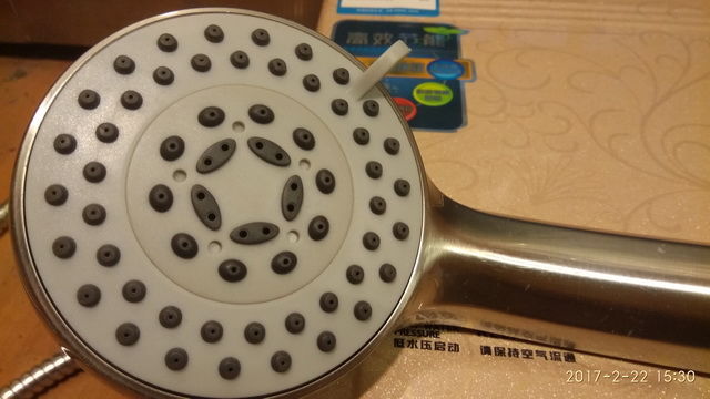

蓮蓬頭我選用GROHE的花灑,出水量均勻分布,洗起來的感覺比家裡的爛水龍頭還爽!
24315

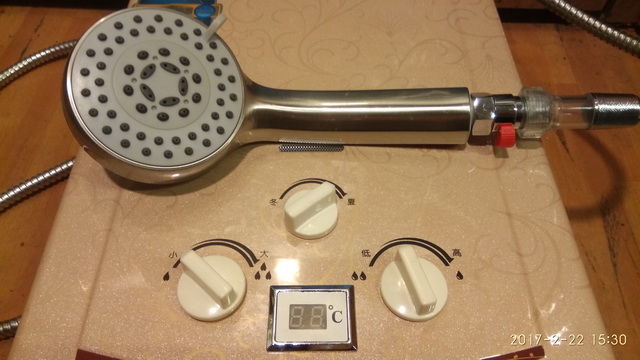

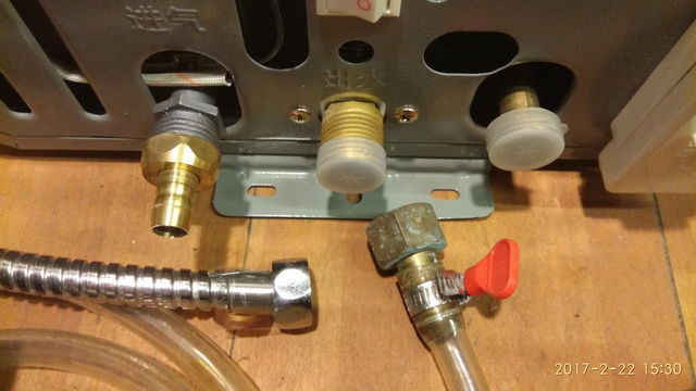

發表於 2017-2-22 15:35:25 | 顯示全部樓層
本帖最後由 pax 於 2017-2-22 15:41 編輯
站長可以試試看一號洗車機方式,不過要在家浴室多試幾次熟悉使用,尤其是調溫的部分,其實這種方式最簡單又耐用還省水,價格台幣七百應該打死搞定,缺點是洗起來不如家裡的淋浴就是。
我自己大部分的使用都是下面這樣的配備,野溪、有廁所的地方等

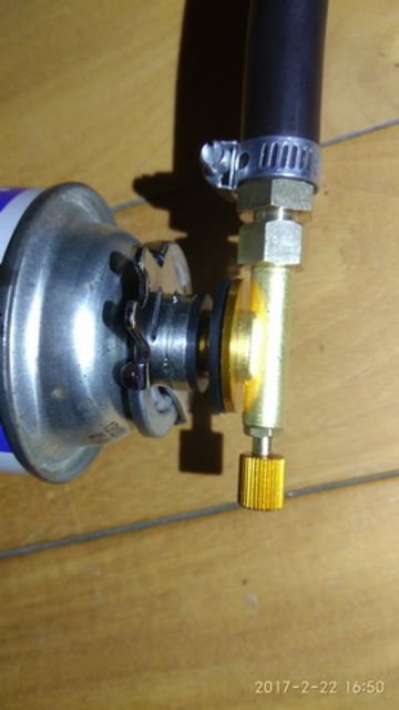

熱水器不一定要瓦斯桶,也可以使用卡式瓦斯代替,但是要加一些轉接頭比較危險新手不建議就是,還是乖乖帶瓦斯桶比較安全,有興趣我再貼卡式罐轉接照片。
水泵和小電瓶可以整合在一起,只要有水的地方例如儲水箱或是溪水的地方,把有濾水器一端的吸水頭丟入就完成。

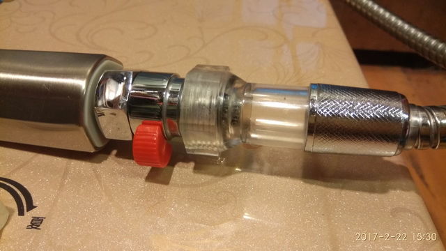

蓮蓬頭上有水開關,打開水開關水壓降低,水泵自然開始加壓工作,然後就有熱水出來了。
一般快到目的地的時候,我都會去加油站加油順便加水,但是有一次加油站的水質不好還有樹葉!所以後來我都帶個濾水網套在加水的水管上以防萬一。
水泵價格很便宜大概台幣五百有找,7AH的小電瓶價格也是幾百塊的事,有這一組只要有水源都可以讓熱水器虎虎生風。

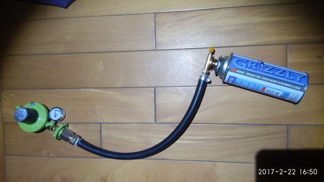

 樓主| 發表於 2017-2-22 15:55:03 | 顯示全部樓層
pax 發表於 2017-2-22 15:35
站長可以試試看一號洗車機方式,不過要在家浴室多試幾次熟悉使用,尤其是調溫的部分,其實這種方式最簡單又 ...
不知您的熱水器有無這樣的問題,我之前接瓦斯調整器在接卡式罐,瓦斯用到剩1/3 ,熱水就出不來了...,所以一個人洗完,就要換瓦斯罐了,這樣用起來很傷荷包,接5公斤瓦斯桶就沒問題,不知卡式罐有必要接到瓦斯調整器嗎?
http://www.2home.com.tw/bbs/foru ... &extra=page%3D2
154
3933
3933

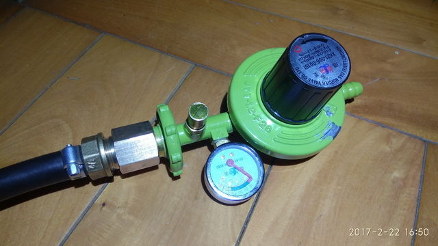

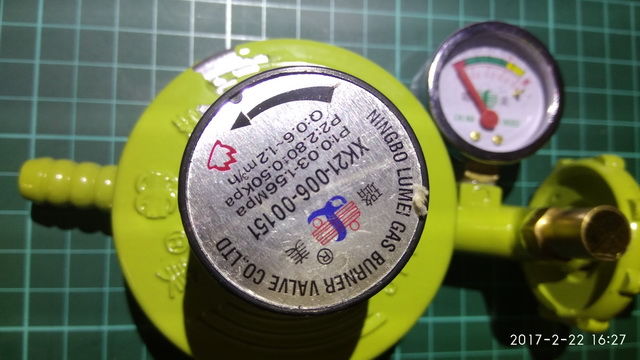

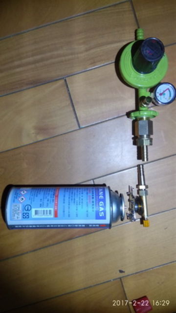

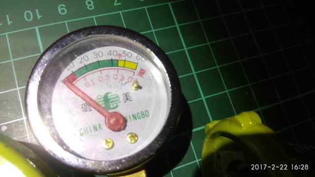

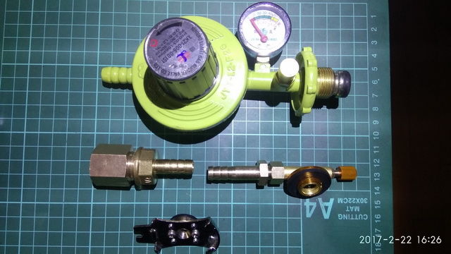

發表於 2017-2-22 16:08:57 | 顯示全部樓層
本帖最後由 pax 於 2017-2-22 22:43 編輯

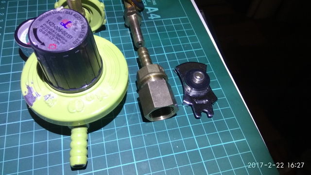

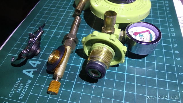

我大部分都是使用瓦斯桶或是用美式瓦斯罐,卡式瓦斯罐和它的轉接頭我也是準備著備用而已,還沒有開張使用。所以這個問題我沒辦法回答使用經驗,只是依照理論上來說,卡式瓦斯罐的壓力必須要透過瓦斯調整器以後才能輸出給熱水器使用!直接接上熱水器的話卡式罐壓力太大,肯定對於熱水器內部組建例如橡膠皮閥類的造成損傷或是漏氣,我的卡式爐就接過瓦斯桶,結果卡式爐壓力控制器內部圓形橡皮墊漏氣!也酗@時好像可以用但是一旦漏氣又不小心點燃會冒火很恐怖又危險!您參考一下。
下面是我的卡式瓦斯罐連接法,所有東西都是淘寶購入價格都很便宜全部幾百塊台幣而已,好處是沒有接頭可能的公差台制日制美制問題,卡式瓦斯比較乾淨不會有雜質堵塞接頭問題。
全部轉接頭配件猜測都是土炮自製販售不是大廠牌的配件,所以安全完全沒有保障!使用前我都會用肥皂泡沫測試有沒有漏氣問題才敢使用,也建議新手不要這樣搞!純供參考用
最後補上兩個以前拍的測試影片
4322
57168
