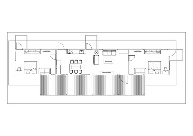

新竹市剛設計好 模組化全螺絲組裝的雙層屋頂組合屋 應該會在二至三個月內 組裝完成
前面有延伸雨遮露台 也是全螺絲組裝的
共使用6個單位(3個型一)併在一起 可以兩個兩個單位吊移(或拆除)
室內27坪 露台14坪 總滴水坪56坪
89
785
785
