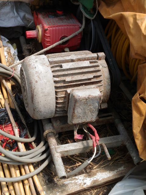

 樓主| 發表於 2017-5-9 12:51:06 | 顯示全部樓層
請教各位噴霧機所使用的馬達都是用單相馬達嗎?
另外圖片內這台馬達銘牌已經無法辨識,目前接出來的電是220V, 有甚麼方式可以判斷是否可改110V呢?

發表於 2017-5-10 06:16:09 | 顯示全部樓層
magiv 發表於 2017-5-9 12:51
另外圖片內這台馬達銘牌已經無法辨識,目前接出來 ...
只要馬達會動,推得動噴霧機的惰輪,没有規定要單相或是三相的。
先查一下電綫上還有没有编號吧!銘牌掉了小事,没有编號的電線抽頭要說那條接那條就有點麻煩了。

發表於 2017-5-10 06:51:39 | 顯示全部樓層
拆開膠帶  會有標號  再問 會比較好回答

 樓主| 發表於 2017-5-10 08:03:26 | 顯示全部樓層
謝謝各位前輩, 看了網路的解說圖,若是110v/220v, 135 246 接在一起就是110v,
昨天原本要拆開馬達的電線盒, 結果拆不開
原來外面電線上也會有編號, 如果看不到編號, 只好硬拆看看囉

發表於 2017-5-10 10:31:11 | 顯示全部樓層
折開蓋子,蓋子上有時會有接線圖

 樓主| 發表於 2017-5-10 16:58:23 | 顯示全部樓層
拆了半小時也拆不開, 螺絲已經崩牙, 外頭還有沾黏些水泥,不好拆
