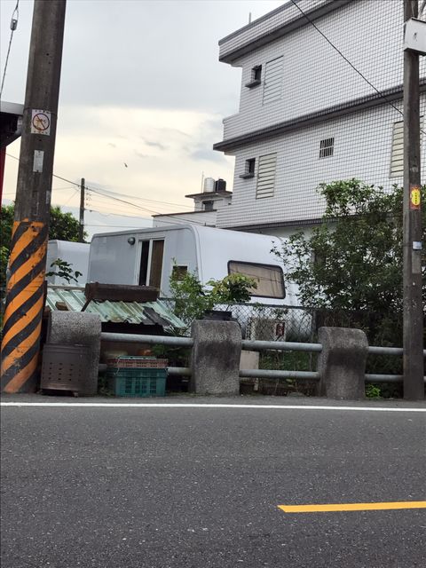

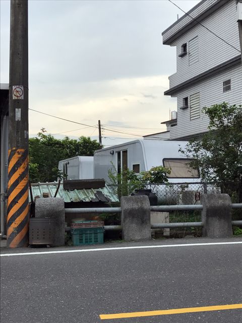

發表於 2017-5-13 13:07:20 | 顯示全部樓層
今天三星大隱看到的給您參考
eddieleu + 20 太棒了!
oldcatlo + 20
