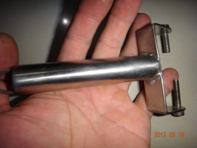

自己切不銹鋼可以做什麼?
今天才做這個,切管切板打發時間
